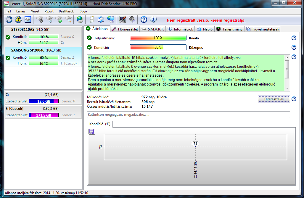

Mezga Aladár #39845 üzenetére
Más verziójú HdSentinellel is fennáll a spin up time hiba és hallani is, hogy erölködik indításkor a 204UI.
Ezekszerint frissíthetek bármit, valóban tönkre fog menni? -
jolti05
Köszönöm megteszem, bár.. vagy 1 éve ezt a verziót használom és az Intel Smart programja is ugyanúgy szól, mint a HD Sentinel, úgyhogy tartok tőle, hogy ez nem lesz hosszam tartó megoldás.
1.0.1.7
Mezga Aladár #39453 üzenetére
Rendben!Lefuttatok akkor egy tesztet.
Annyi a bibi hogy már csak 54% a kondíció...elég hamar csökken. -
1.0.1.7
Mezga Aladár #39450 üzenetére
1.0.1.7
Mezga Aladár #39444 üzenetére
Értem,hát hibás szektor az van..Erre nincs valami gyógyír?Mármint hogy ne álljon le a hdd.Csak adattárolásra kellene...
