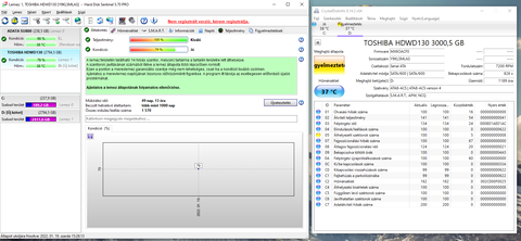

Lenne egy TOSHIBA HDWD130 3TB HDD-m ami a képek alapján kezd elfáradni megint.. (adat tárolásra van, tegnap másolni kezdtem rá nagyobb mennyiséget és a hangja brutális volt.) az első 5 nap után széthullott ez most lesz 2 éves pont van még a garanciából 1 hónap. Kérdésem érdemes ezzel foglalkozni gari végett vagy engedjem el aztán majd veszek másikat. Kicsit csalódott vagyok mert a WD 3TB vinyom lassan 5 éve megy 24/7 be NAS/torrent használatba és az hibátlan minden téren. Köszi előre is a választ
King Unique

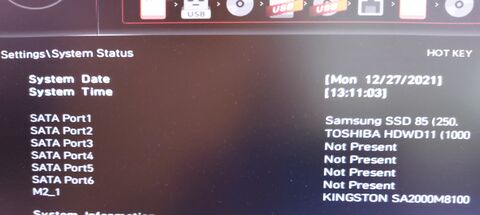

ASUS ROG STRIX B450-F GAMING II
Note
* PCIe x16_3 slot share bandwidth with PCIe x1_1, PCIe x1_2 and PCIe x1_3
* When the M.2_1 Socket 3 is operating in SATA or PCIE mode, SATA6G_5/6 ports will be disabled.
* When the M.2_2 is occupied by M.2 device, PCIe x16_1 will run at x8 mode. -
DeaTHeX
sziasztok, olyan problémával fordulnék hozzátok, remélem hogy jó helyen
nos a konf.
asus rog strix b450 gaming II
ryzen 5 1600
2*8 gb g skill rgb 3200 mhz
fsp hyper x 500128 gb kingston
500gb wd
1 tb wd
2 tb wd
és a kérdés...vettem egy samu 500gb 980 m2es ssd-t
ha a helyén van akkor az 1 és a 2 tb os vinyo eltűnik ha kiveszem az m2 t akkor felbukkan...
előre is nagyon köszönöm a segitő hozzászólásokat... -

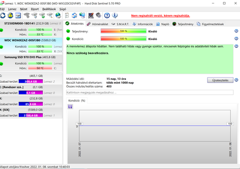

King Unique
bandiras2 #54070 üzenetére
Épp nemrég lett itt n+1-edk alkalommal újra kitárgyalva, linkelve hogyan lehet tiltani, lásd HDS-nél a lemezek leállásának akadályozása funkciót...
+ Egyes WD HDD-knél adott a gyártó saját szoftvere, ami témának van is külön topikja, viszont awididle3
program alapértelmezetten a fejparkolás kikapcsolásához való, nem pedig az indulások / leállások számának mérsékléséhez. -
bandiras2
Helló! Problémám van.
15 nap alatt 400 újraindulás. ÉS ezt néhány napja kezdte. Folyton azt hallom, hogy percenként leáll, majd utána rögtön felpörög. Videózásnál irritáló, mert a felpörgés alatt áll a kép.
Energia gazdálkodások Win 10 alatt be vannak állítva hogy sose kapcsolja ki a HDD-tA SMART adatok szerint semmi baja.
Van ebben a szériában valami belső energiagazdálkodás, vagy firmware frissítési lehetőség hogy ne csinálja? -

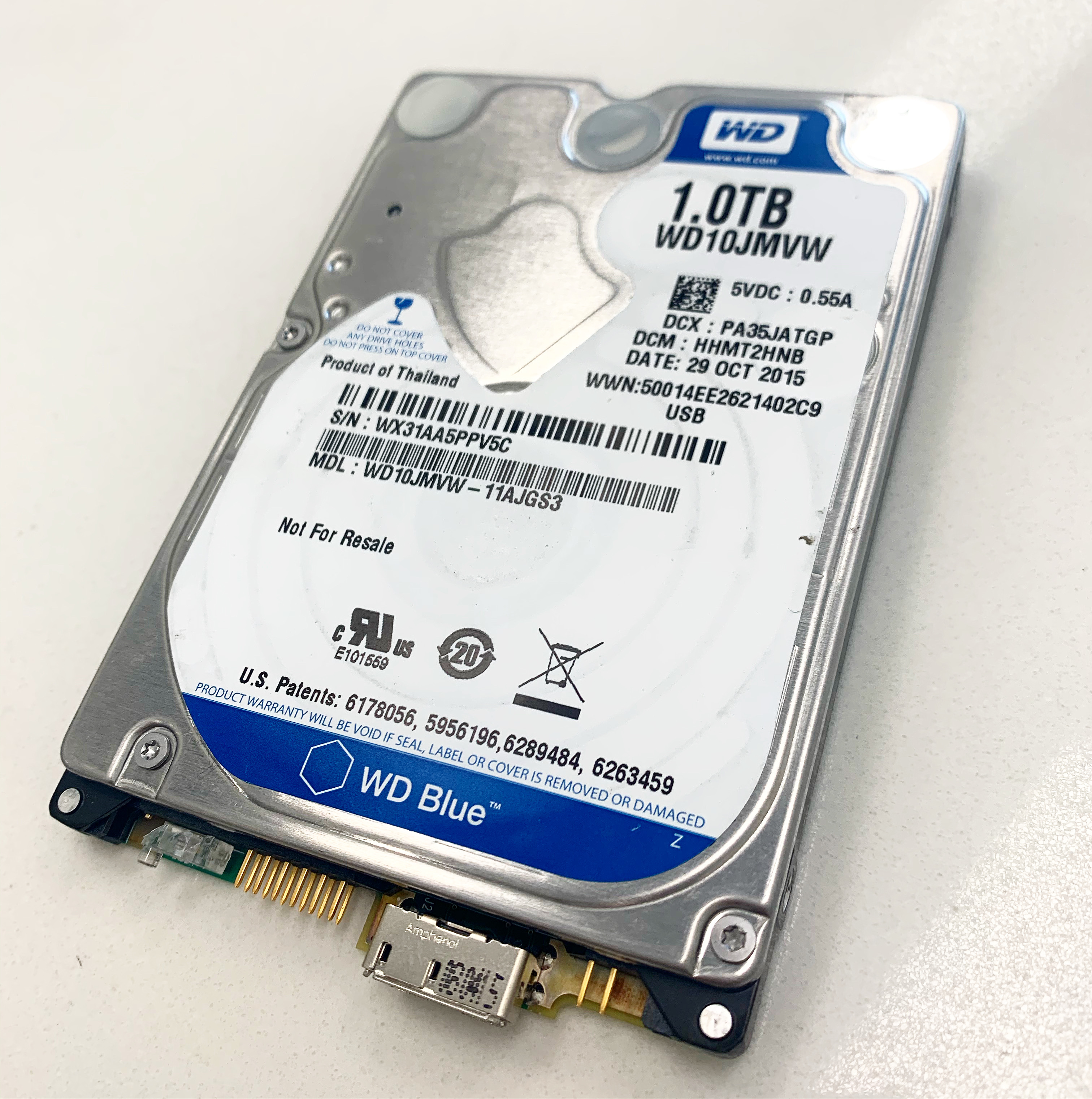

Ciccuka
Kikapcsolt állapotban szerintetek mennyit bírnak ki ezek a mai USB3.0 1TB körüli 2,5"-os külső merevlemezek, már ami a leesés mértékét illeti?
Western Digital Elements
(WDC WD10JMVW-11AJGS3)
Például a fenti HDD lehetséges, hogy túlél egy 40cm-es esést, ha az oldalára épp esik? -
