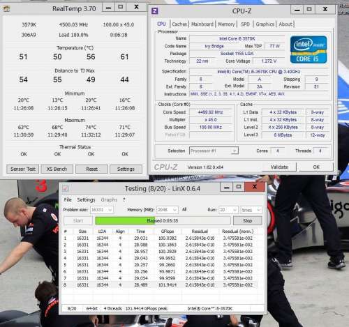

Én a liquid ultrával és MX4 párossal csak 25fokot nyertem...ennyi......Nem fogom magyarázni miért,mert már a hülye is tudja..... -
szeva000
Nah azért én sem így látom a helyzetet...Én pedig műszaki ember vagyok és nem is néhány éves anyanyúl
Az,hogy neked gari meg mit tudom én milyen érv kell,engem hidegen is hagy.
Azt,hogy 30fokot nyertem a kupaktalanítással tény,igaz csak 4600-on járatom most a procit,de nem 100fokon,hanem 75-ön 100%-os terheléssel.
Nekem igen is kellett a határ,mert nem akartam 3770-et venni(pedig akkor is tudtam,hogy kellene)...Viszont az is tény,hogy én nem az idióta játékokat nyomkodom.Fotószerkesztésnél full 100%-on gyilkolok minden magot,több száz darab tömörítetlen képnél...Itt már igenis számít az a párszáz MHz és nagyon is számít a hőfok mellé....
Az,hogy valaki besz@rik és nem vállalja be a kupaktalanítást egyéni problem....Én is tudtam mivel állok szemben és milyen rizikók lehetnek....Egyszerűen nem érdekelt...ennyi

nálam is az offset halott ügy volt.4500-on hiába volt amúgy is a linx alatt 1,26V-al stabil,símán a DxO alatt megfeküdt.Így mentem 1,3V-ra és semmi gond fix fesszel,igaz nekem a kupaktalanítás segített,mert linx alatt már 95-100fok között verte....most így max. 75-77fok linx alatt
Offsettel szinte mindig beállt a gép. -

Nálam ugyan ez volt.4300-on ment 1,12-őn,4500-on meg 1,26V és verte a 100 fokot...Liquid ultra megoldotta
...azóta éppen a 75fokot veri linx alatt is.Egyértelműen sz*r a hőátadás a kupak alatt..Most 1,3V-on hajtom fix fesszel és linx alatt megy ennyit.....Nem a fesz. emeléssel van itt a gond sajna.... -

Igaz 95-100fok helyett 70lett 4500-on....A mag és kupak között liquid ultra,a procihűtőn meg MX-4. -

nekem is a brockennel verte a 100fokot símán 4500-on...Mióta liqid ultra van a kupak alatt,MX-4 a brocken alatt,jó ha a 70fokot veri
Valószínű neked is az a gond,hogy a kupak és a mag között borzalmas rossz a hőátadás.
4200MHz-en nekem is 1,18-on ment és 80fokot ütötte ott is. -

Minél több ramot állítok be neki,annál magasabb lesz a gflops érték.4GB-on már tényleg 112fölött ment.Többön meg nem próbálhatom,mert csak 8GB van most benne.Még a quad kittel ha jól rémlik 116körül ment,míg le nem vettem a kupakot

aha,megvan már miért.....a memória akkor 4096MB-rs volt állítva a linx-ben....az lesz akkor a kudas.Ott tolt 112körül,már emlékszem....
azok a 70fok max. körüli értékek is csak a veni 800-on való pörgése miatt vannak.
Kipróbáltam 1400-as fordulattal,60fok fölé nem megy. -

nah,most raktam fel a liqid ultrát a kupak alá...A brockent MX-4-el dobtam össze....
Most 4500-on megnéztem,visszavettem már 0,2V-ot a prociból is.
Majd most már idő kell belőni kevesebb fesszel vagy sokkal nagyobb frekin....Menni fog,azt már látom,mert eddig már itt nyalta a 90fokot..Tehát megérte elqrni a memvezérlő egyik felét
...azt nem megy azóta sem,de nem is lényeg.( csak most szereznem kellene 2X8GB-os modult a 4X4 helyett)
sajna ma erre volt időm,de elég ez

egy AVX-es Linx-nél még elmenne a közel 100fok.De az a fura,hogy nekem a Brockennel ment ott,síma léggel.Igaz nekem elég símán az 1,28V körüli érték a 4500MHz-nek.De még így is a rossz hűtésre gyanakszom.Majd ha megjött a liquid ultra betolom a kupak alá és kiderül.

Én mértem a 3570k-t 4500MHz-en.
A gépben gyakorlatilag egy ssd van és egy HD7770 VGA...linx alatt pont 200W-ot zabált....persze a vga nem volt terhelve...csaki a proci.
Üresben,75-80W...De igazából nem éri meg levenni kiegyensúlyozottra az energiaellátást,mert kb 5-10W-ot jelent és csak lassít keményen netezésnél is... -

Ezeknél inkább az a baj,hogy egyszerűen annyira kaka a paszta,hogy nem képes a hirtelen hőtermelést átadni,nem az a pár fok eltérés.Az bizta,hogy nagy eséllyel ebben a liquideknek nagyobb előnyük van.Azért lett ultra,mert azt könnyű letakarítani is
...Érdekesek ezek a tesztek...nézegettem jópárat,ott meg az ultra-t hozták ki több tesztben,igaz igen hasonló eredményeket produkált mindkét liquid.
Már nem is bánom,hogy csak 8GB ramom lett a 16-ból
sokkal jobb lett a gép 4500-on

Mikor szétkaptam nem ment 4500-on,ez tény.Öszzeraktam,ment 4500-on...ez is az...Most néztem linx alatt maghőfokot,a brockennel nem ment 82fok fölé.
Gyakorlatilag,az életben akkor nem is fog
