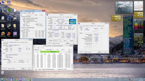

Az hogy te nem mered bevállalni az egy dolog én bemertem meg még sokan mások. Az érveiddel valamilyen szinten egyetértek...de engem se az a hűde nagy teljesítmény többlet érdekelt, hanem pusztán a kíváncsiság, hogy így milyen lesz ha olvasod a fenti hsz-em írtam is, hogy elég volt a 4.5-n kupak levétel előtt is.
Kb 2 hónap és lejár a garom a procin szal így nem érdekelt engem a gar vesztés.
Igazándiból nekem is elég volt a 4.5-n használat még kupak levétel előtt, csak ha már van ez a lehetőség kihasználom. Majd nézek egy 4.7GHz-et is mennyin stabil.

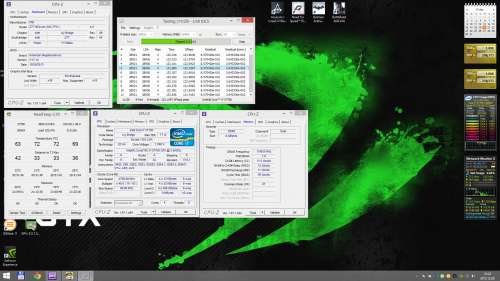

Ma rászántam magam az újra pasztázásra és ezáltal egy kis Liquid Pro teszt következik.
MX 2:
Szoba hő: 23fok.
4.6GHz .
1.272 fesz terhelve.
DDR3 2.4GHz.Liquid Pro:
Szoba hő: 22-22.5 fok.
4.6GHz.
DDR3 2.4GHz.Mind kettő esetben silent módban mentek a ventik (5V). Tehát azonos beállítások mellett igaz nem 2órát futott a linx, de fél óra alatt beáll a víz egy szintre ami után úgyse nő a hőfok a stabilitás most nem volt lényeges mer az már ki volt tesztelve a fenti képen.
Szerintem megdöbbentő a különbség a 80fok helyett 60fok nagyon nem mind1. Ilyen 6-7 fokra számítottam, nem 20 fokos külre.
Kicsit pepecselős a felkenése az IHS-en szarakodtam vele de végül sikerült, egy tubus 2-3 kenésre elegendő, de inkább 2 szal közel se tart ki addig mint egy pl MX-4, de viszont megéri szerintem mostanába úgyse szedem szét jó darabig.
