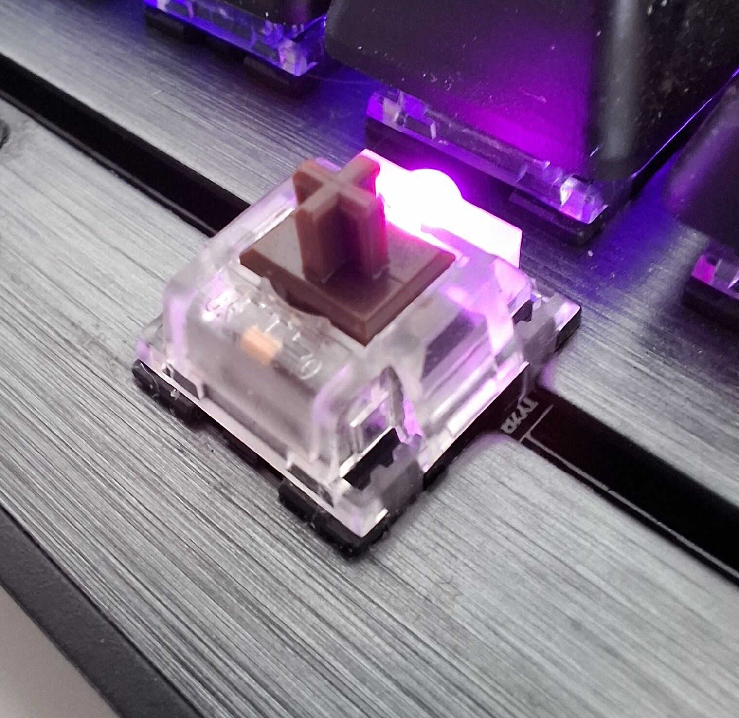

Sziasztok! Első HSz valaha, szóval bocsi ha rossz helyre, vagy nem szabad olyan linket amit akarok, vagy ilyesmi...
Szóval büdzsé vonalon felmerült a Cooler Master CK720
Ha valakinek van kifejezett negatív tapasztalata, akkor az érdekel, de amúgy tisztában vagyok vele, hogy nem várhatok Keychron Q2 szintet...
Ami a kifejezett kérdés:
Ez north vagy south facing pcb-vel van?
Google nem segített
Ebben a videóban 5:52 nél látszanak a kapcsolók közelről, gondolom aki ért hozzá, az meg tudja mondani ebből?
https://www.youtube.com/watch?v=yXWJ7iWmdOI
