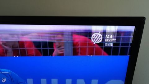

LeventeV

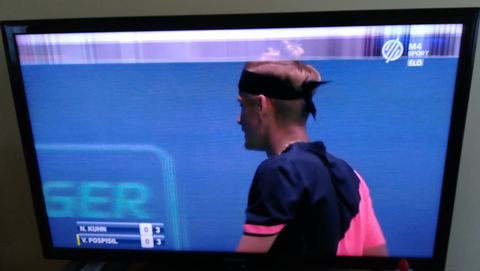

A napokban észrevettem pár csíkot a TV-n (Sony Bravia KDL-48W605B).
képTudnátok segíteni abban, hogy mitől lehet, és mivel tudnám orvosolni?
Előre is köszi. -
axlrose32
Pedig a márkaszervizek keze meg van sajnos kötve...32-40" felett náluk általában ez az egyetlen opció,Meg ugye valljuk be kellően mazochistának kell lenni ahhoz, hogy bevállalja valaki a kockázatot, ha pl. gyártási hiba miatt kettéreccsen a kezében a kijelző, pedig semmilyen behatás nem érte...most vettem egy 50"-ost 128000-ért
És akkor még arról nem is beszéltünk, amikor két darabból áll a csík
D4GE-400DCA-R2 ASSY LED BAR P;40INCH FHD DIREFCPKG,6EA.... 5261+áfa
D4GE-400DCB-R2 ASSY LED BAR P;40INCH FHD DIREFCPKG,3EA....5261+áfa.......darabja és 6 sor van...
Könnyen kiszámítható, hogy laza 80 az anyag.. -

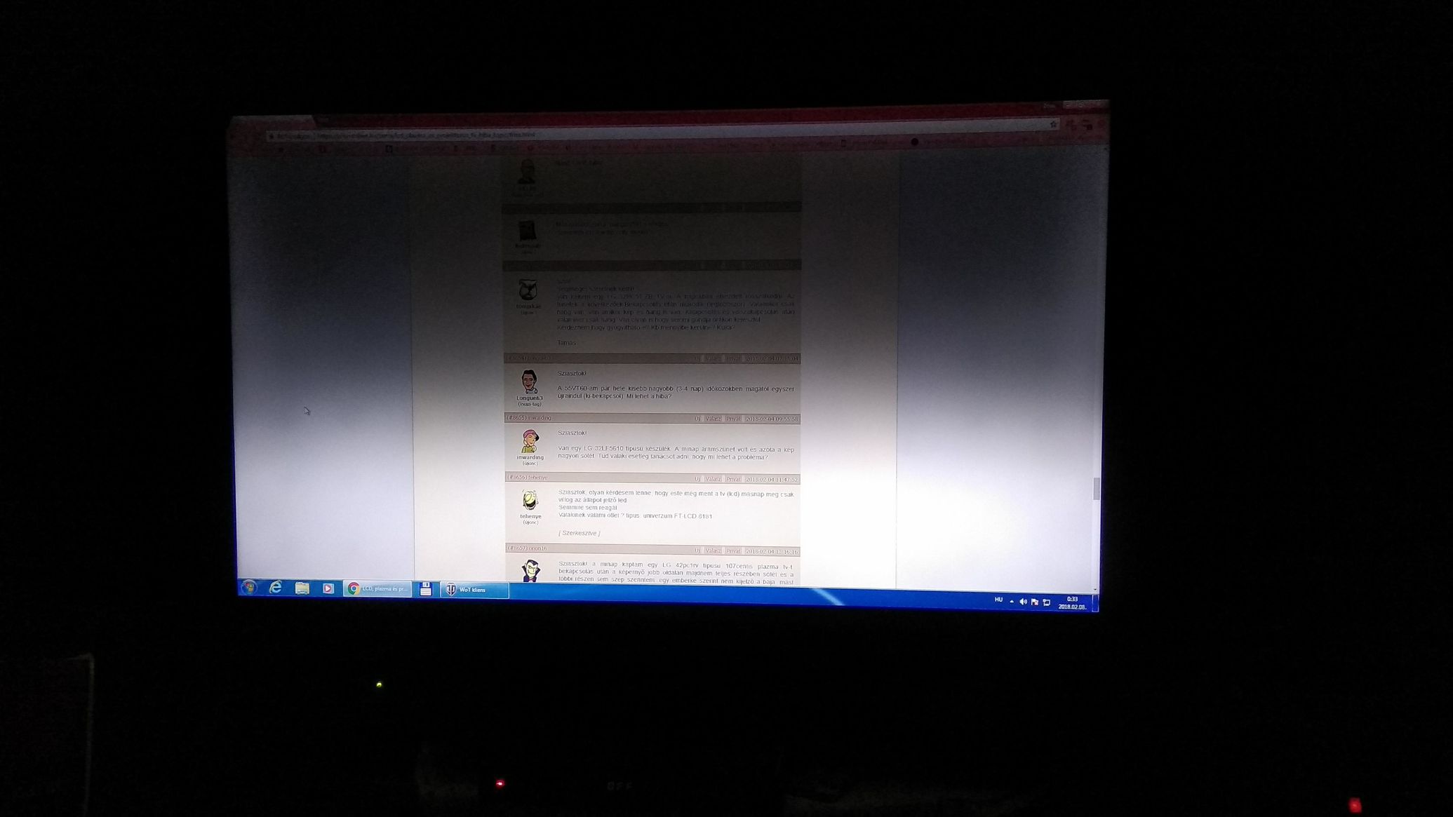

Épp ilyenről írtam múltkor, a háttérvilágítás egyik fele hibás.
Javítható, csak olyan szervizt, illetve szakembert kell keresni, aki reális áron megoldja.

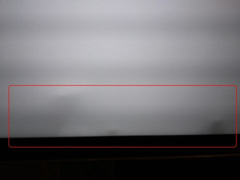

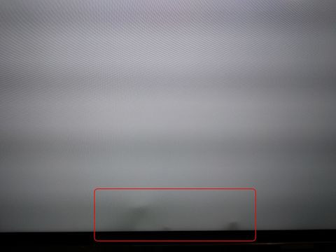

Lenne egy kis gondom.. :/
Samsung full hd led 3D 101cm
ue40f6100aw
felül elégé sötét alul tökéletes
érdemes vele foglalkozni?

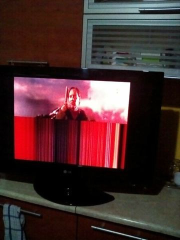

csocsoba2
Segtséget szeretnék kérni.

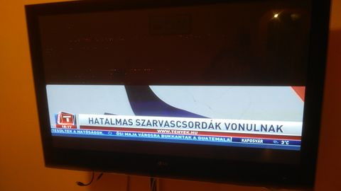

2009-es LG 50PS8000 plazma TV képe vízszintesen megfeleződött és kép csak az alsó felében jelenik meg.
Tudom, hogy ilyen hibák előfordultak már korábban más TV-knél ezen a fórumon, de erre a típusra szeretném a szíves segítségeteket kérni.
Képet töltöttem.Köszönöm szépen - Zsolti

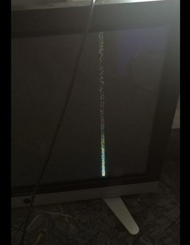

Kedves Hozáértők! A segitségeteket szeretném kérni, mert a kedvenc plazma tévém megadta magát, és sajnálnám még kukába dobni annyira komoly a gép. Egy LG 50pk 760 plazma tv-ről van szó ami a bekapcsolás után halványan világit 2 sec-ig és utána leáll. a standbay és a tápfeszek rendben vannak ezért a mainboard panelra tippelnék, és az a kérdésem van-e valakinek egy ilyen panelja elfogadható áron. Köszönöm előre is a segitséget. Lajos

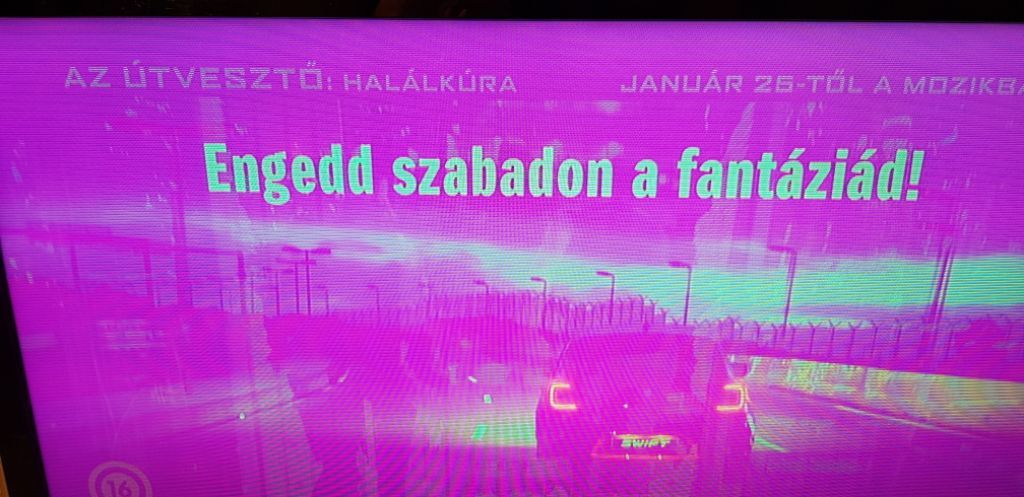

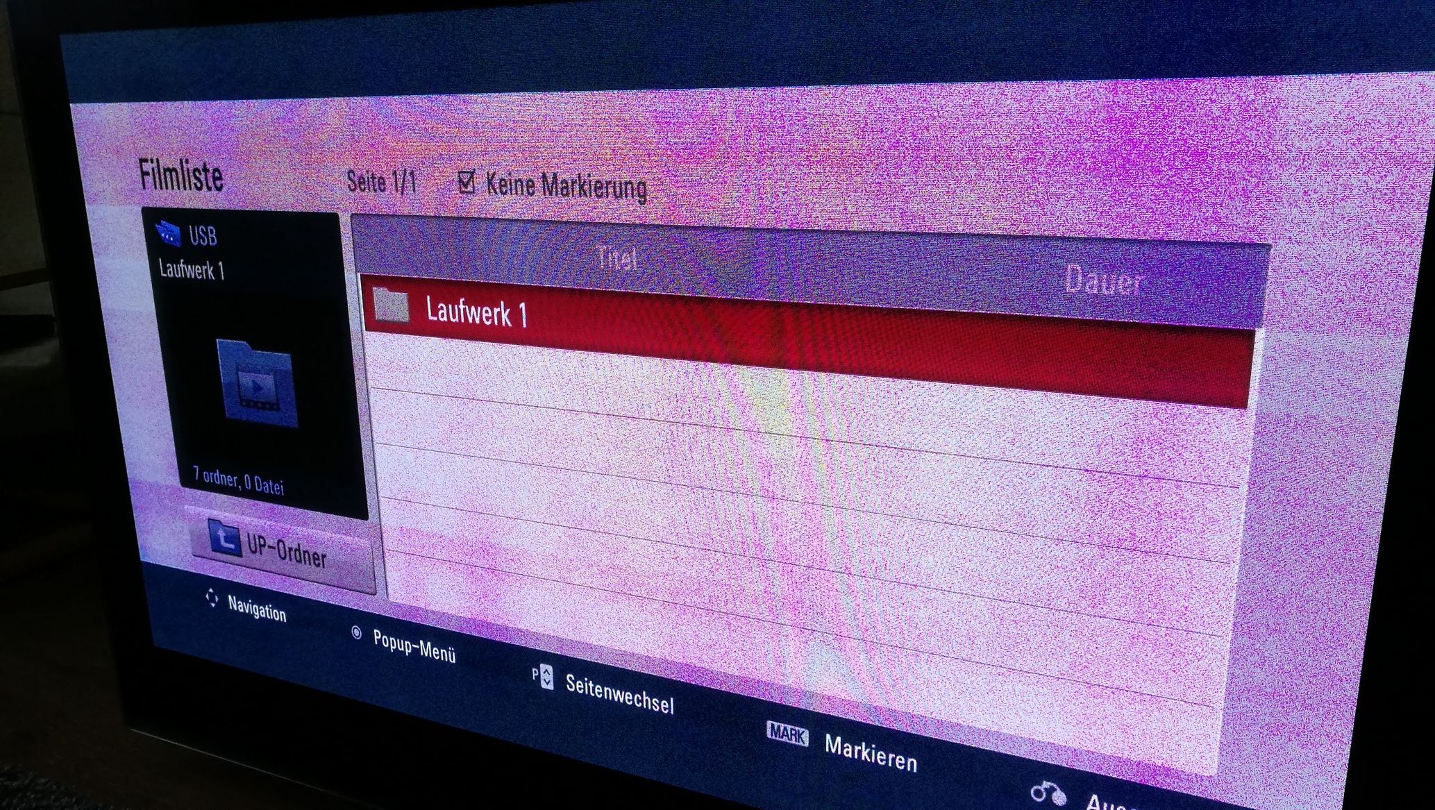

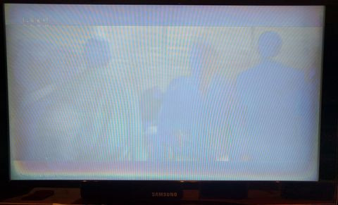

Van egy Samsung LE37A656A1F TV-m, kb.7 éves darab. Néhány napja a bekapcsolás után szépen lassan, úgy egy óra alatt, eltűnnek a színek. Szerintetek mi okazza a hibát és javítható-e gazdaságosan?
Csatolok egy képet a megváltozott színekről (nem tudtam úgy lefényképezni, hogy az interferencia ne legyen rajta).

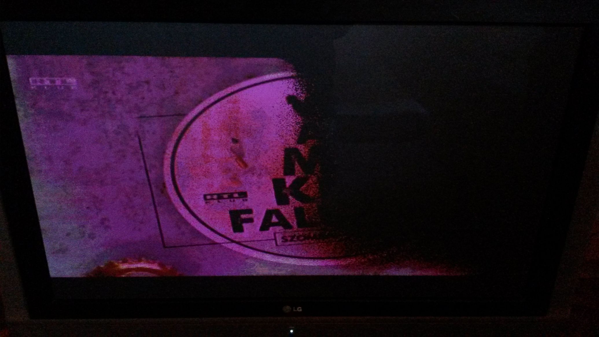

inwarding
Van egy LG 32LF5610 típusú készülék. A minap áramszünet volt és azóta a kép nagyon sötét. Tud valaki esetleg tanácsot adni, hogy mi lehet a probléma?

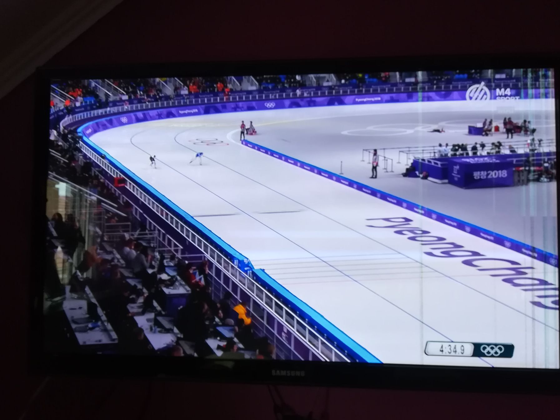

patiati
Van egy UE50HU6900 tévénk, amin a bal alsó sarok közelében ilyen foltok jelentek meg egy ideje. Mostanában mintha kicsit nőttek is volna, de ebben nem vagyok biztos. Mindig látszik, kivéve ha fekete a kép. Ezeket a fotókat fehér képernyővel készítettem, a vízszintes vonalak csak a fényképen látszanak. Panel vagy háttérvilágítás, érdemes javítani? Köszi előre is.
Bekrepali
Nem szakmám, csak az alapokat ismerem. Szerintem amit írtam, az a legtöbb ember számára alapvető dolog. A kondenzátorok fáradása meg ugye képes olyan dolgokat produkálni, hogy amikor a táp éppen felállna, akkor fogy el a kakaó. Mert ugye a kondenzátorok pufferelik a delejt, és az indításnál jelentkező többlet igényt azok szolgálják ki. Amennyiben a két készülék egy idős, akkor kicsi az esély ugyan, de lehet hogy egyszerre vizeltek maguk alá az elkok.
De itt inkább valami villám/hegesztő/ vagy egyéb áramingadozás tisztelhette meg őket, hiszen "egyszerre" romlott az állapotuk.Amúgy autodidakta módon, a saját káromon tanulom az amperkergetés csínját-bínját.
Igyekszem olyan tanácsokat adni ami olcsó, egyszerű, és nem ronthat a helyzeten.
Pl most is kísérletezek egy usb hosszabbítóval(megtámogatom egy 16v/2200uf kondenzátorral) , mert gyengélkedik az alaplapi usb vezérlő.
