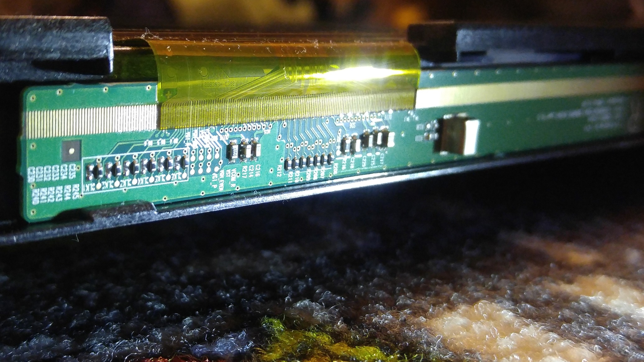

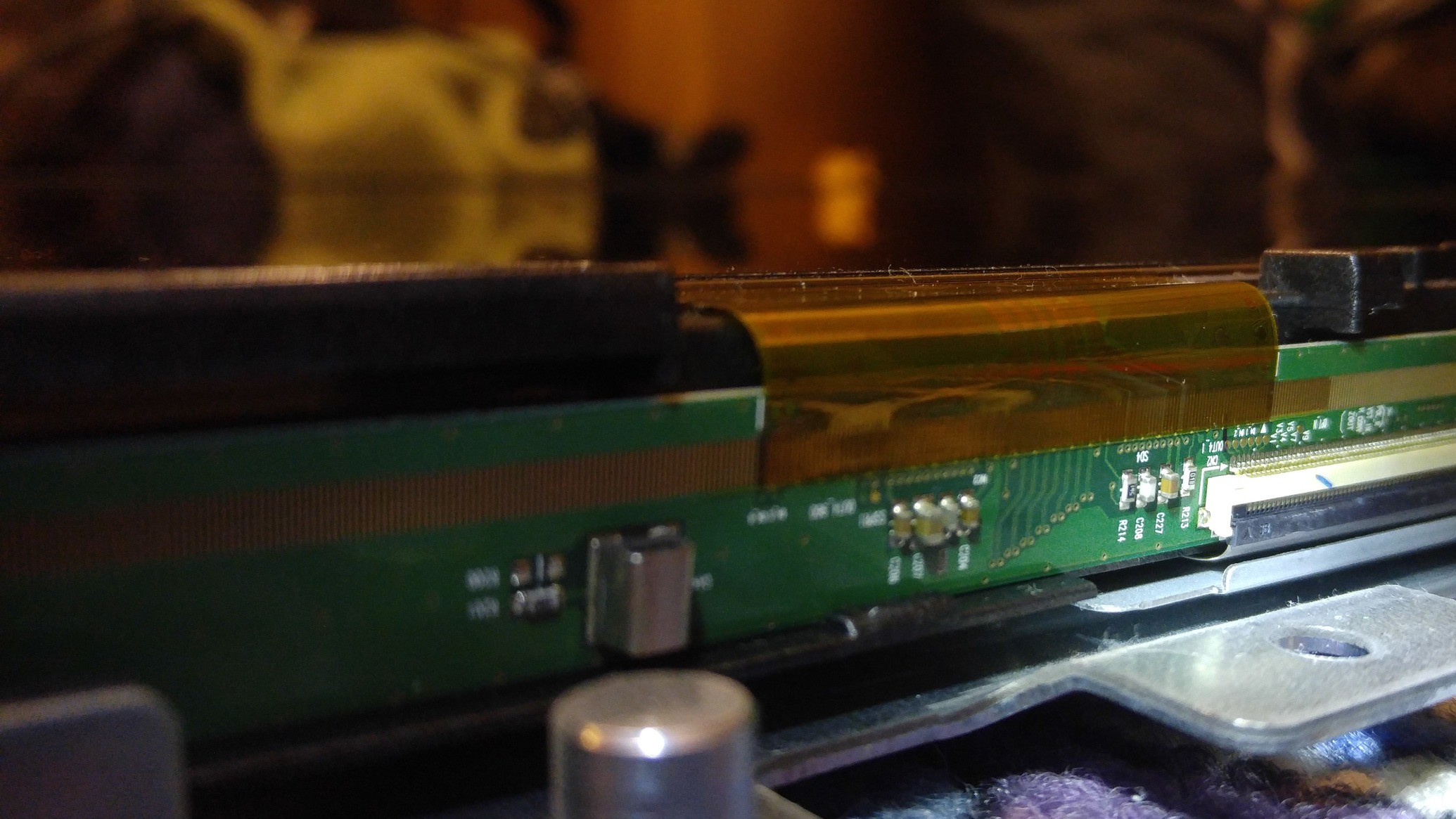

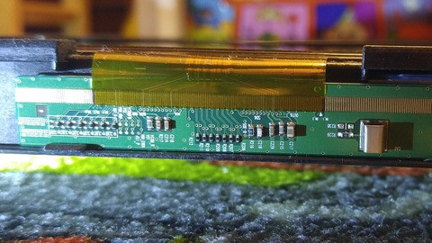

Ez a kép nem a szélső kábelről készült hanem a következőről. A te képed jobb szélén láttam valami fekete függőleges vonalat a kábel szélétől kb fél centire, a kép azért készült, hogy rá tudjak nagyítani arra a részre de az gyárilag fekete.
Köszönöm a tanácsot, megnézem a szélső kábel szélét. Hogyan tudom azt jobban kifordítani? A belső felét vizsgálni. Ahhoz jobban szét kell szednem a monitort is? -
RomiJosy
Szétszedtem rendesen.
Nem látok semmi beázást vagy korróziót.
Pár kép..
Leginkább azt az oldalt vizsgáltam ahol a csíkok jelentkeztek.
Azóta összeraktam, ugyan az. Ha kijelző csere, mennyibe fájhat kb egy ilyen 3D kijelző? Úgy se használom ki rendesen a 3D-t, veszek egy másik normál smart tv-t ha ennek a javítása a 100.000.- ft-ot meghaladja.. -
