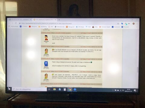

Segítségeteket, tanácsotokat szeretném kérni.
Adott egy 4 éves LG50LF652V típusú tévé. 1 hónapja jelentkezett nála az a hiba, hogy leesett benne 2 db fénygyűjtő lencse (két hét múlva még egy). Telefonon egy szerelő azt az információt adta, hogy a javítás kb. 15-45 ezer forint lenne.
Szerintetek melyik érné meg jobban? Eladni így, hibásan vagy megjavíttatni és úgy adni el? Mennyiért lehetne eladni hibásan és mennyiért javítva?
A leesett lencsék helyén fényes foltok vannak, amelyek nem egyformán látszanak, attól függően, hogy milyen világosságú kép látható éppen a tévén. Világos háttérnél jobban látszanak, sötét háttérnél kevésbé, feketénél alig.
Így néz ki, amikor világos a háttér:
Előre is nagyon köszönöm a válaszokat!

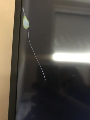

#10053
Az a kijelző valamitől megrepedt.

#10042
Szia,
szerintem megrepedt az LCD, kezd szétfolyni a kristály. Ha garanciás, gyorsan vissza a boltba. -
