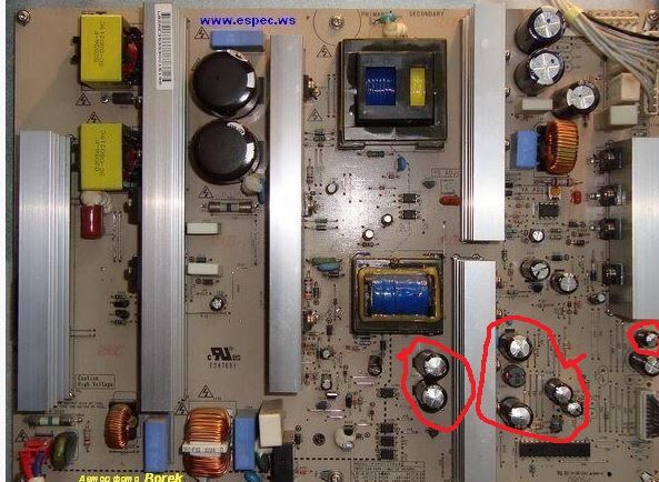

Szia.és köszönöm a gyors választ/válaszokat a kérdésemre
A gondom csak annyi lenne,hogy abszolút nem tudom értelmezni
(mivel teljesen buta vagyok hozzá/cukrász a szakmám
na most viszont a másik része,amit írtál"púpos kondenzátor a tápegységben"ez már jobban menne,gondolom hasonló,mikor egy számítógép/vagy akármilyen Alaplapon(kidurran-vagy púpos lesz a kondi)és cserélni kell 1-et vagy többet,mert különben nem működik.
Ezekszerint le kell vennem a hátulját és és a táp-panelen keresgéljek ilyen rossz állaputú kondikat
megpróbálom csak össze tudom utánna rakni a Tv-ét
hátha és előre is/addig is.Köszi

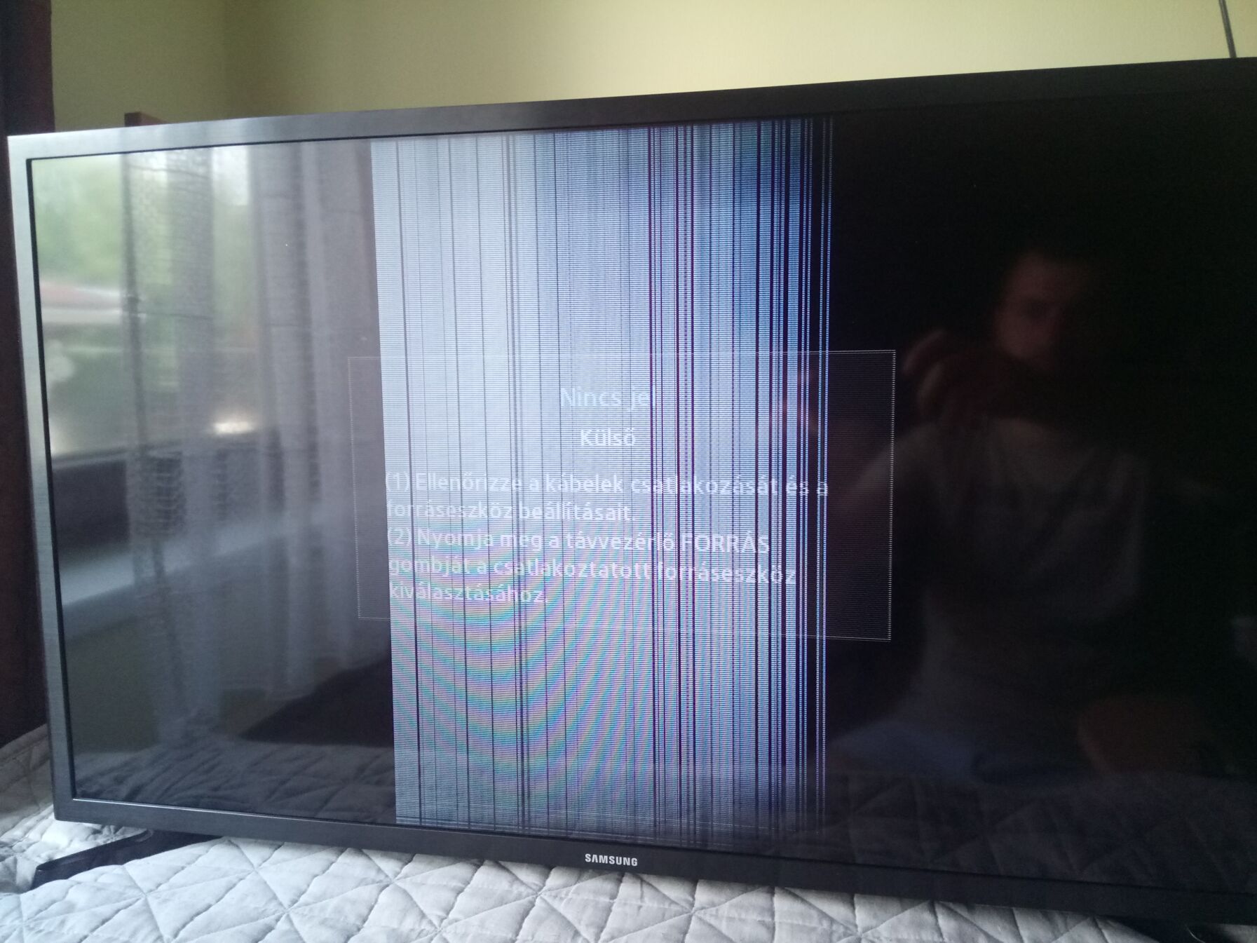

Sziasztok, Samsung 55KS8000 tévém bal felső része két tenyérnyi felületen elkezdett halványan villogni. Mozgó képnél nehezen vehető észre, de statik képnél pl. konzol dashboard látható. Szerintetek a háttérvilágítással lehet gond és ez vajon javítható? Gari nincs már rá, írtam egy szerviznek de válaszra sem méltattak. Köszi előre is a segítséget.
