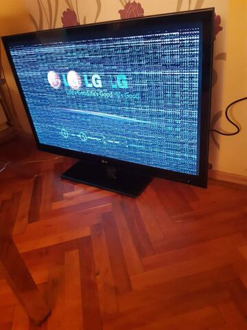

Fateromék 9 éves LG tévéje elromlott. A típusa 47LW4500, és a képen látható hibajelenséget produkálja, illetve sötét képernyő és a lenti hangyás kép között váltogat. Azt szeretném kérdezni a szakiktól, hogy a hibajelenség alapján érdemes-e még javítani, illetve, ha igen, akkor hova lehet ezzel fordulni? Köszi előre is a segítséget! -

ElektrikusDE
#11093
Rábólint.
Basszus, olyan fáradt vagyok, hogy Zsoltibácsi képeit néztem
Persze hogy rábólint.

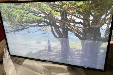

2014-es 48 colos Samu 6470-es pár hónapja ezt csinálja:
[kép] [kép]
Nehéz fotózni, de a lilás foltokról lenne szó (a másik két sarokban lévő feketeséget eddig nem láttam, lehet hogy csak a fényképező műve) A lilás foltok viszont komolyan látszanak tvézés közben (színhibás ott a kép), főleg ami fent van a saroknál. Van rentábilis megoldás? -
