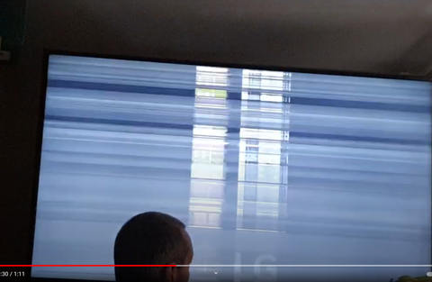

Alap hibajelenség: Nincs kép, van hang és van háttérvilágítás.
YouTube videók alapján az egyik képernyő szalagkábelt lehúzva a képernyő egyik fele életre kelt, majd hibás fél szalagkábelén az érintkezők egy részének maszkolásával lett kép, de eléggé villódzott, csíkozott. Finomítva a maszkolást eljutottunk oda, hogy már elég tűrhető lett a kép, ekkor az 1,2,3,10,11 lábak voltak lemaszkolva. Talán 1 vagy 2 lábról még le lehett volna venni a maszkolást, de ezzel a képminőséggel már megelégedtünk. (alig látható kb 3 másodpercenként váltakozott minimálisan a rossz oldal fényerő/kontraszt szintje) Összeraktuk, de csak 1 órát működött, utánna egyszer csak elment a kép. Újból szétszedés és maszkolás az 1-tól kb 20 lábat megint van kép (még?) de nem túl jó.
Kérdésem, hogy ez a maszkolás lehet egyáltalán tartós "megoldás"? A komplett LCD panelen kívül van valami olcsóbb javítási megoldás? Nem tudom, hogy hol lehet a hiba (zárlat?), az LCD panelen vagy az LCD panelhez tartozó rossz fél nyákján? Ha az LCD-ben akkor nem javítható, de ha az LCD nyákján akkor szakember azt esetleg meg tudná javítani?

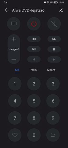

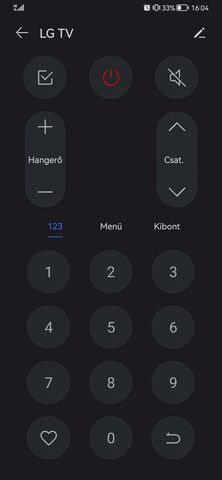

XIaomi-ban? Ha van benne infra, akkor az app is rajta elvileg, Mi távirányító a neve.
draco31
T0mBd1gg3R
#12282
Xiaomi telókban is van, ott meg kell keresni a gyártót a listában, és úgy adja a gombsort, van amikor csak ki-be kapcsolás megy, de néha az is pont elég.
Ha távirányító vásárlás kell, akkor én a közeli kisvárosba megyek el mindig, ott egy nagy nagy katalógusban kikeresik mi kell az adott típushoz, és adják is raktárról. Vagy ha nincs és sürgős, akkor felprogramoznak PC-vel egy taníthatót. -

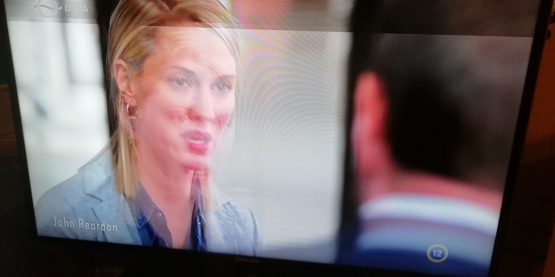

Panasonic Viera TH-42px80ea egy kikapcsolást követően megmakkant. Soha semmilyen probléma nem volt vele, most a lenti képhez hasonlót látni rajta. Boxról használom, de ráraktam a laptopot is, mint korábban és azt sem vetíti ki sajnos egyik inputon sem. Amikor váltok, az AV és HDMI inputoknál villan/mozog a kép picit, de ennél többet nem tud.
Mi lehet a hibája és lehet-e javíttatni?
Köszönöm(a képet a netről szedtem, de ugyan így az 1/5-ében látható csak ez a cakkozás)

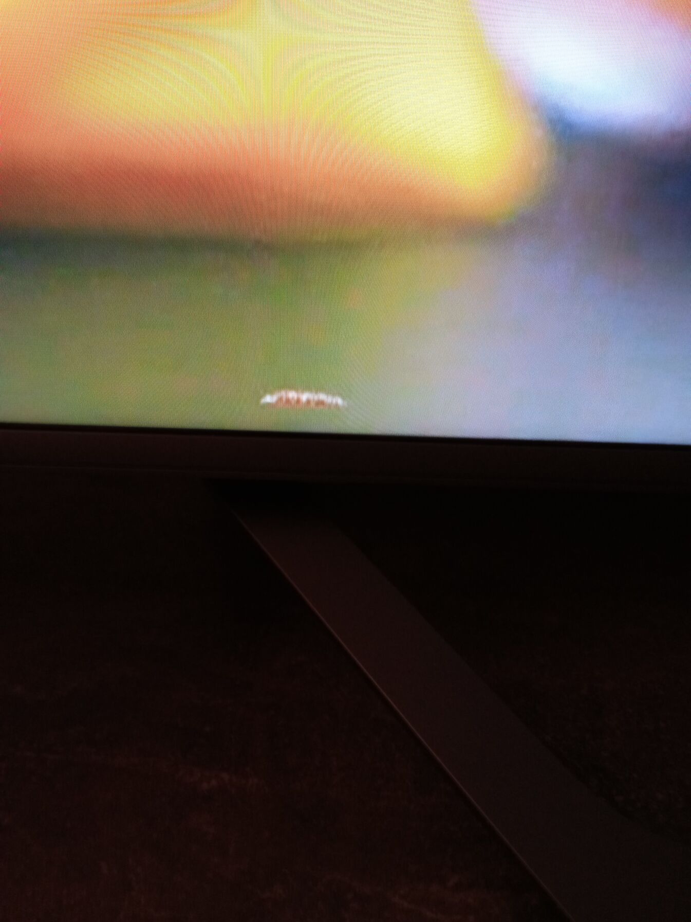

Adott egy Samsung Uhd led tv, amin egy pár napja alul egy hajszál vékony csík jelent meg, és ezzel egy időben az egész kép zavaros lett. A mai napon viszont már a kép sem jelent meg. A bekapcsoló led villan, de kép az nincs. Szerintetek javítható lehet? -

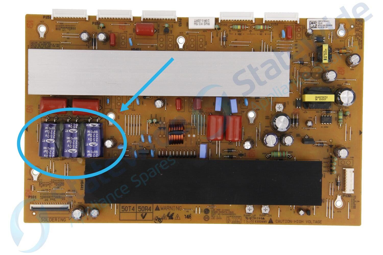

Adott egy LG 50PA6500 plazma TV. Rossz forrasztási pontok miatt melegen kikapcsolt, ezt orvosoltam, viszont 4 óra hibátlan működés után pukkant egy nagyot és azóta nem lehet bekapcsolni. Kondenzátor pukkanás hang volt, de szétszedve nincs nyoma, nincs kondenzátor púposodva... Stb.
Kiforrasztottam 3db 250V 220uF kondit, hogy megmérjem, kettő normálisan viselkedett ellenállás mérésre, harmadik nem, ellenirányban is marad neki fix ellenállása. Ez mehetett tönkre benne?
Köszi a válaszokat! -

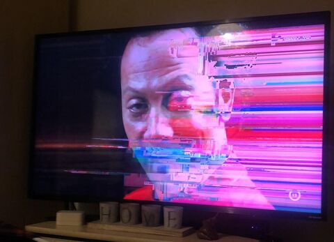

Szervizben gyakran vannak sajnos ilyen telefonhívások, gyerek beledobta a cumisüveget, távszabályzót stb.
Garancia értelemszerűen nem vonatkozik rá, kijelző ára az új TV-t közelíti vagy nem is beszerezhető. Samsung, LG, Panasonic márkaszervizek tudnak esetleg rendelni, a saját ellátó hálózatukon belül, egyéb esetekben kétséges.
Alistair
#12209
Szerintem panelcsere, viszont úgy gondolom, hogy az gazdasági totálkár. De majd javításban szakértőbb fórumtársak megerősítik, vagy cáfolják.
Egyébként a képen számomra teljesen jól látszik, hogy hol kapott ütést. Gyanítom, hogy valamelyik csemete eldobott valamit és pont a kijelzőn csattant... -

Van egy 3 hónapja vásárolt TCL 65C825 típusú tv-m ami eddig teljesen jól működött, de este bekapcsoltam és a mellékelt képeken látható pókhálósodás szerű képhibát produkálja.
Nincs semmi külsérelmi nyom a kijelzőn. Sajnos nem tudom mi történt vele, de mivel vannak kisgyerekeim az sem kizárt, hogy az ő kezük van a dologban.
. Mit tudok vele tenni? Mivel még garis bejelentettem az üzletnél, ahol vettem, de nem tudom mire számíthatok. Köszi előre is. -

tavaly a 13 éves 40" Samu tévénknek is hasonló hibája volt, a háttérvilágitás ment ki neki, 30 ropi volt a javítás, a tiéd 50 ropiban is fájhat ha a mostani inflációt is figyelembe vesszük.
