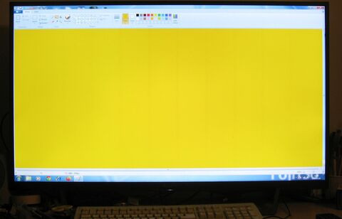

Ha megszűnik a csíkozódás radír szerű anyagot kell vágni vékonyra, hogy az előlap tudja nyomni kicsit összerakás után. -

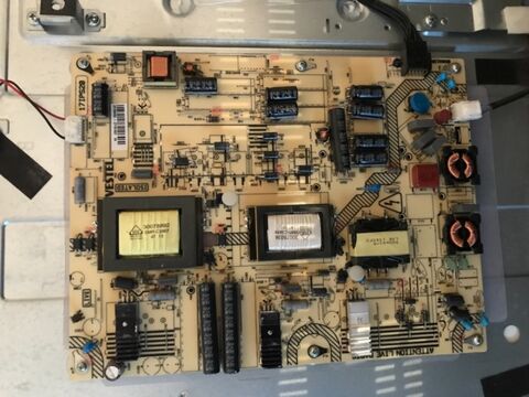

Szia ez egy vestel készülék...
Lehetséges, hogy egyszerűen elfáradtak a Led-ek...
De szemmel meg kell vizsgálni a tápegységet, hogy nincs-e valami púpos elektrolit kondenzátor...kiégett alkatrész...
Szerintem itt elég sok Kolléga tud ledszalagot cserélni.
Sajnos én hely hiányában nem tudom jelenleg elvállalni.
A fekvő henger alakú a képen fekete színű kondenzátorokat kell megnézni...ha púpos valamelyik cserélni.
A piros-fekete kábel a Led-eket táplálja -
