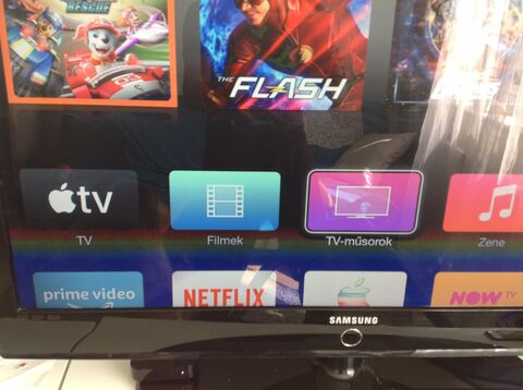

Kérnék egy kis segítséget, hátha valaki tudja mi lehet a baj.
Van egy nagyon régi Samsung Tv-m LE40M86BD.
Napokban olyan hibát produkál hogy a sima kék háttérképernyő szemcsés lett.
Ahol a képernyőn feketének kellene látszani ott kék látszik most.
Horizontálisan van benne egy szivárványcsík is.
Ezt leszámítva még nézhető a kép de félek most már minden nap megadhatja magát.
Válaszokat előre is köszönöm.

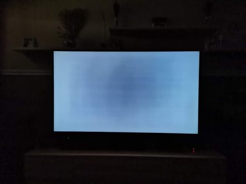

Tegnap este vettem észre egy 4 éves 32" lg tvmen nincs már garancia. A baloldal közepén van egy nagyon fehér fényes pont mintha nap lenne de nem az, bal felső sarokban sötét pöttyök, és a fényerő is nagyot csökkent, meg a videóban jól látszik vibrál a kép. Mellékeltem linket benne a video. [link]
Kérdésem az lenne először mi lehet a baja, és érdemes el vinni még szerelőhőz vagy kuka?

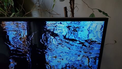

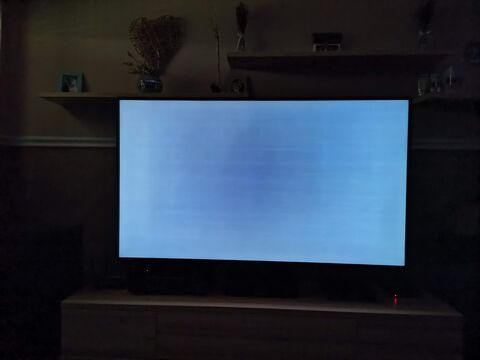

[link] Sziasztok. Adott egy Samsung UE55NU7023 típusú UHD led smart tv. Tegnap este még semmi baja nem volt, viszont ma reggeli bekapcsoláskor egy függőlegesen elhelyezkedő sötét sáv várt a tv bal oldalán. A legszélén nagyon sötét és jobbra haladva egyre világosabb, míg nem normális kép van. KB a tv feléig elér. Nem tudom mi lehet a gond.
Garancia sajnos nincs, nem tudom érdemes-e javíttatni. Elmentem egy helyi szerelőhöz, elmondtam neki hogy neten kB mindenhol azt láttam hogy a háttérvilágítás lehet a gond, de ő váltig állítja hogy képernyőt kell cserélni. Pedig a tv-t még nem is látta. A segítséget előre is köszönöm!
Tehát Samsung UHD Smart Led tv 55 col.

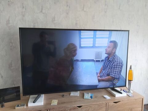

Lenne egy kérdésem a tv-m már a 3.szerelőt járja ez egy 65" tv.
3 szerelő tette az i-re a pontot...
Azt mondta hogy a készülék javíthatatlan max kijelzö cserével mert a kijelzö rossz.
Sérülés semmi nincs rajta nem törőt semmi.
Létezhet ez ?A hiba jelenség sötét kép "hang van kép csak nagyon halványan"
De nem led bar állítólag a kijezö hiba miatt nem kapcsol be a háttér világítás.
Illetve az teszi tönkre ami kapcsolná a háttér világítást.Hátha ti tudnátok valami okosat írni vagy egy jó szerelőt ajánlani...Távolság nem gond mostanihoz is 150km utaztam a tv vel

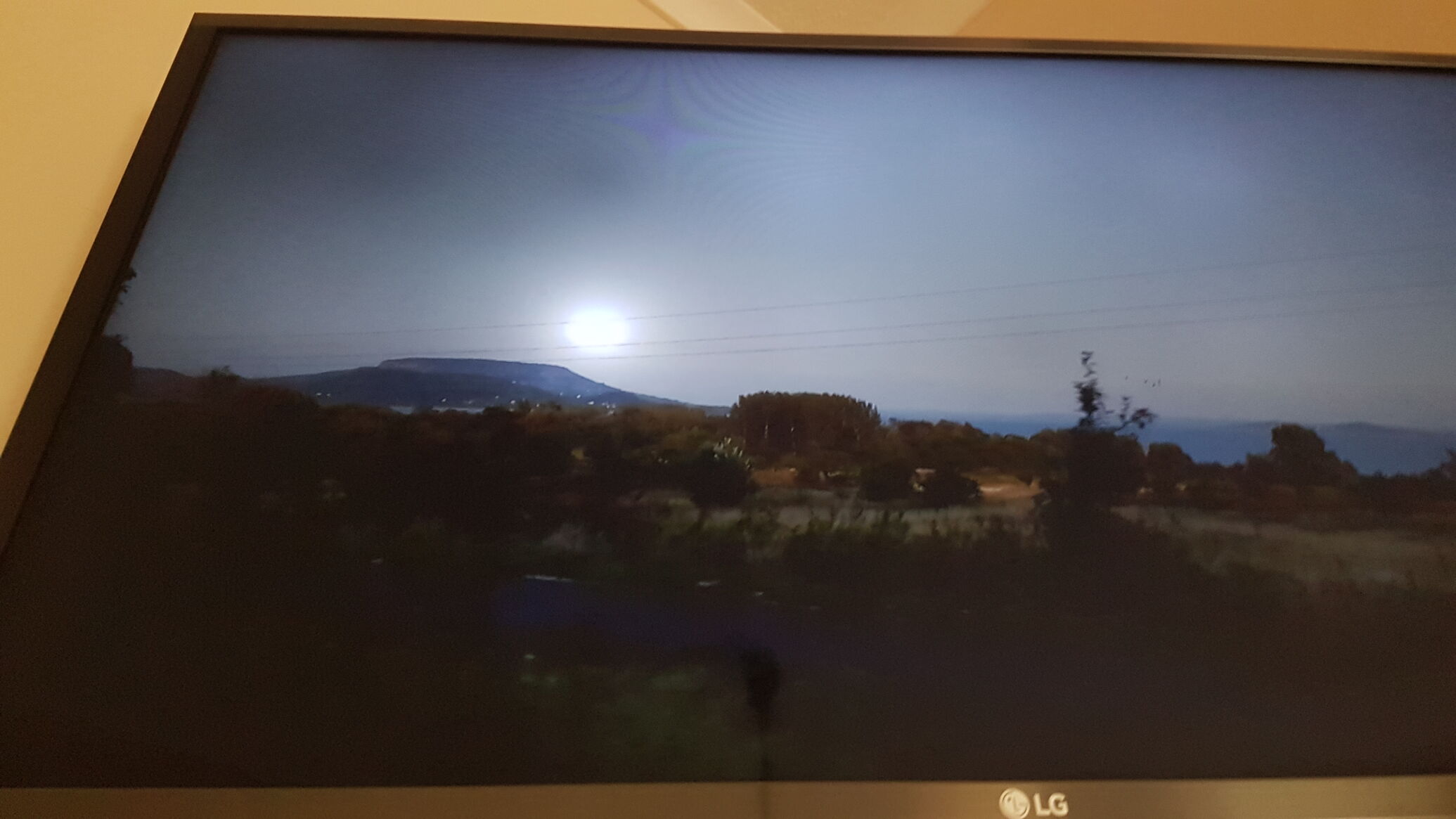

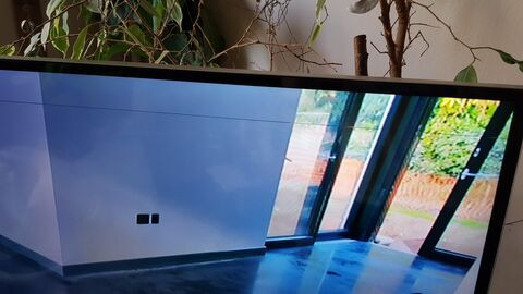

Van egy 32"-os LG led tv aminek a képernyőjén lett egy 4-5 cm átmérőjű fényes fehér kör alakú folt. Jól gondolom, hogy leesett a lencse a ledről? Gyári garancia lejárt, de van rajt 5 éves garancaiabiztosítás. Biztosításban megcsinálják, vagy elhajtanak? -

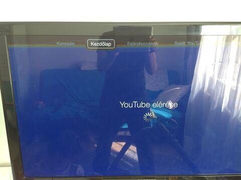

Vendégszobába szereztem (kukától mentettem meg) egy Samsung LE40A330J1XXC. TV-t. A függőleges csík még nem is nagy probléma, de kíváncsi lennék az mi lehet. A nagyobbik gond az hogy valamiért gondol egyet és leveszi a hengeröt nullára, úgy hogy a hangerő skála is ott marad és nullát mutat. Ez mitől lehet, érdemes javíttatni? Arra tippeltem érintkezési hiba lehet a fizikai gomboknál. Kicsit lazítottam a gombok alatt és felett lévő csavarokon, majd mérgembe kapott egyett a gombsor a csavarhúzó nyelvével. Azóta van hogy csak néha jön elő a hiba. Előtte folyamatosan. Lehet ezzel valamit kezdeni? -

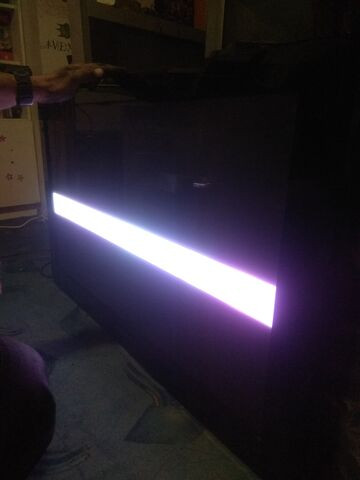

Sziasztok, van egy Orion pif40-dled tv aminek a bal 1/3-része sötétebb, lehet látni a képet viszont zavaró, hogy lehet javítani, illetve drága mulatság lenne?

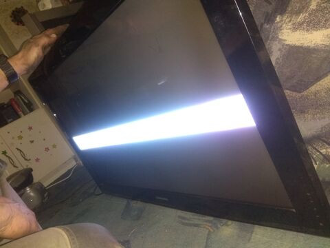

Sziasztok! Samsung PS50C430 plazma TV-n, ami kb 10 évig tökéletesen működött, néhány hete függőleges csíkok jelentek meg. Ezek kb 1 pixel szélesek, és állandó a színük, többnyire zöldes-lilás, nem függ a TV-n levő képtől. Eleinte csak néhány csík volt, a képernyő közepén, de egyre több lett, most már van vagy 40-50 darab, elérte azt a mennyiséget, hogy nézhetetlen a kép. Ezzel lehet valamit kezdeni, gazdaságos a javítás, vagy a TV ennyi volt és vége?

Eunos800
Szia...sajnos a Samsung nem nagyon törődik a bevilágítással, azt fogják mondani a közepét kell nézni ott a lényeg...
Sufni módon meg lehet próbálni a kijelző szélét befesteni, valami matt nem tükröződő festékkel...de szerintem meg kell próbálni garanciában cseréltetni...hátha adnak egy kevésbé rosszat. -

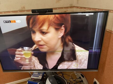

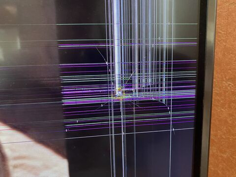

Sikerült - természetesen nem szándékosan - beverni egy 4 éves LG7507-es LCD TV képernyőjét. Gondolom a javítás felejtős. A biztosító vajon kérhet szakvéleményt, vagy elfogad egy új TV árát "javítási költség" gyanánt? Ha az első, tudtok javasolni valakit, aki gyorsan, e-mail-en keresztül tud ilyet küldeni?

Kinézetre neked nem ismerős?
Javítják az ilyen tévéket még? Gazdaságilag lehet jobban járok új tv és kiterjesztett gari kombóval...
