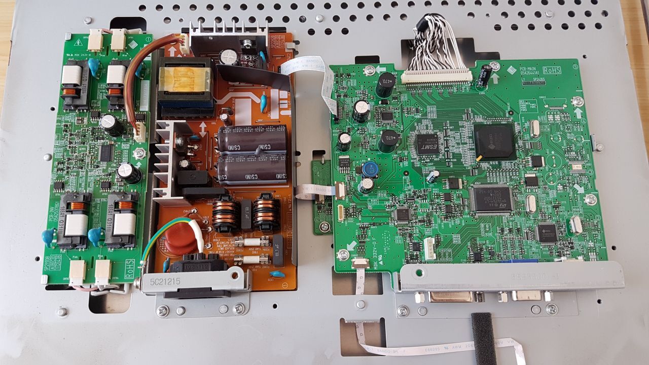

A táp panelen a két kisebb kondit kicseréltem de nem történt változás. A többi bekarikázottat plusz a két nagy puffert kiszedtem és megmértem egy kis kínai mérő ketyerével, de látszólag rendben vannak ( Kapac, ESR, Vloss ). Szerinted érdemes ettől függetlenül kicserélni őket ?
