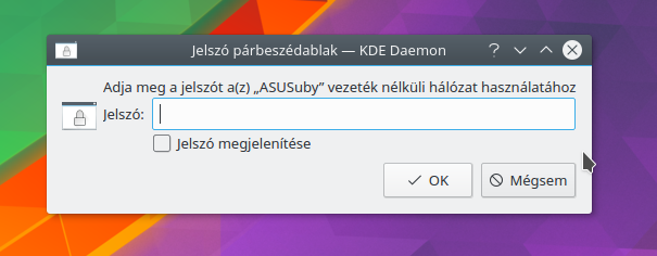

Ha üresen leOKzod, akkor nem enged tovább? Mit telepítettél előtte?
Ha nem megy üresen, meg kell keresned a kulcstartó programot és ott beállítanod.Vagy az automatikus bejelentkezés a gond? Nézd meg ezt, hasonló lehet nálad is.
A lightdm display manager beállitása.
(#55761) lajos0001
Ilyet még nem csináltam soha, a router adja a wifit, mást azon nem kell beállítani.
(#55760) ReSeTer
A network-manager-ben lehet beállitani a wifi jelszót, anélkül nem megy. Látom nem különösebben figyelsz oda a dolgokra, így hiába javasoltam, mit rakjál fel.

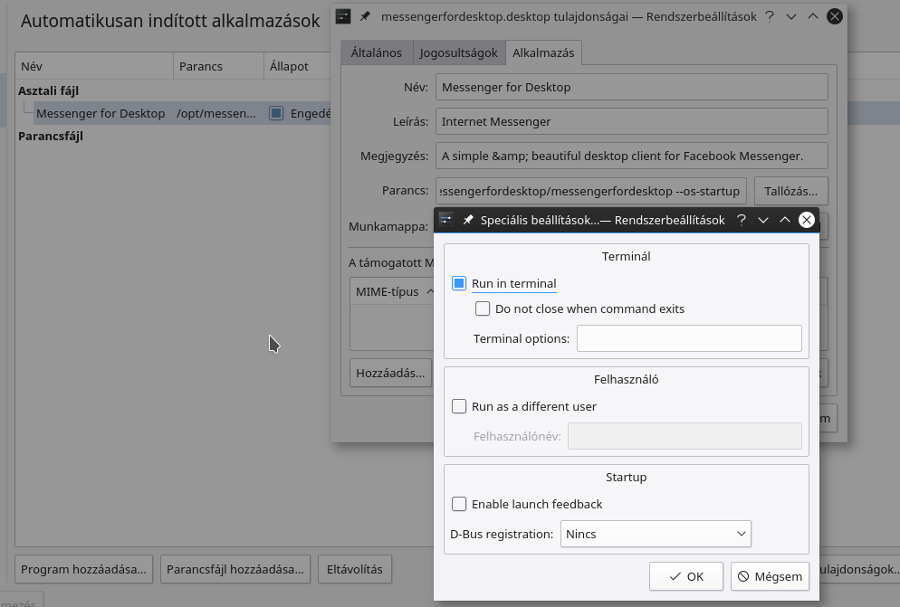

Abban tudnátok segíteni, hogyan kell az autó induló programokat késleltetni? Sehol nem találom ezt a beállítást és ha nincs beállítva a messenger késleltetésre, akkor csak üres ablakkal indul, mert nem kap időben netet!

Köszi, hogy megnézted, de én úgy látszik egyszerű vagyok ehhez is, a Messegerre messengerfordesktop-ot használok! Van pedig egy csomó más, ami jó helyette, ezzel a GTK-s dologgal igazad lehet, ez nem jutott eszembe! Kipróbálom majd a Franz-ot.

Azért rendes tőled, hogy kipróbáltad VM-ben ezt a messengeres dolgot, valóban csak ez van már, amin lovagolok, mert más gond nincs KDE alatt, ez azért pozitívnak is értékelhető.

Abban segítsetek, hogy ha beállítok induló programokat, azt hol tudom időzíteni a boot utánra? Ha hamarabb indul a messenger, mint, ahogy netet lát, csak egy üres ablakkal van ott. Az auto induló programok beállításánál nincs másodperc beállítási lehetőség. Azt ne mondjátok, hogy ilyen sincs a KDE-nél, mert azt már megszokom, hogy a nyitott, de panelre levitt alkalmazást nem tudja megnyitni, csak egy széles radiogombot dob a panelre, de az időzítés az viszont alapvető a netkapcsolat bevárása miatt!

A blowfish-nél jön a kisablakos dolog, a másiknál csak üres ablak van, várja a GPG key-t, amit nem adok neki persze.

Köszi, teszek is egy próbát, mert a Mint KDE valahogy mostohagyereke a Mint-nek. Ez az ablak ugrik először be és mindenféle módon kipróbáltam, de a végén, ha rányomok a Csatlakozás-ra, csak felugrik az a kisablak. Az üres jelszót simán elfogadja, de nem enged csatlakozni! :-)
Engem nem zavar, ha jelszavazni kell a csatlakozáskor, de másnak nem akarom így ott hagyni, csak be kelljen kapcsolni és fusson.
