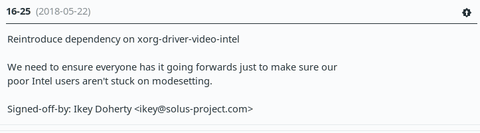

Egy érdekesség. Ma frissitettem a Solus-t. Hetente jon 1x, több dolog. Most jott uj kernel, mesa 18.1.0 es sok más egyéb. Ujrainditas utan látom, h a gpu driver intel lett. Meglepődtem, mert eddig modesetting volt, es azt tudtam, h az utóbbi az ajánlott.
Utána jártam, h megis miert lett valtva, es ezt találtam: -
