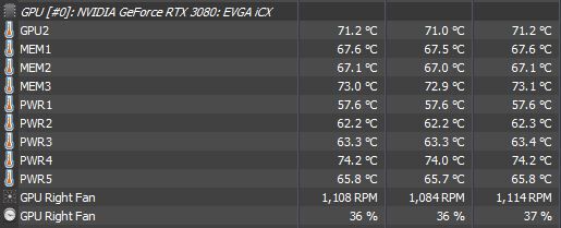

Ezen cikk alapján márpedig felmegy ugyanúgy 104 fokra is akár 30 perc 4K Witcher 3-tól:
https://www.tomshardware.com/news/report-why-the-geforce-rtx-3080s-gddr6x-memory-is-clocked-at-19-gbps
És ez még nem a mostani HWinfo-s sensor mérésből származó adat, hanem tavaly szeptemberi. -

Ráküldtem ma 5 Arctic F12 ventit a rigre. Memory Junction Temp -8°C-kal hálálta meg. Még próbálkozom vele, hátha hatékonyabban is tudja hűteni.

Nekem is írta eddig is a 3080 FTW a mem hőmérsékletet, de az köszönő viszonyban sincs ezzel.
A három mem hőmérséklet eddig GPU Temp+8-10 fokon volt, ahogy most is (68-73 között), viszont az új memory junction temp érték gyári memória frekvenciánál terhelés alatt a százat verdesi.
Ahogy a cikkben írják, ez 30 perc Witcher 3 után is ennyi - amihez hozzátartozik, hogy game közben ez a kártya 360 watton megy, jóval több hőt bocsát ki, mint bányászat közben 230 watton. -

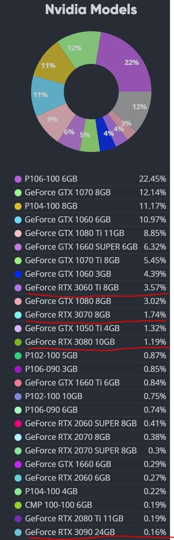

Azért valószínűleg sokan szívesen cserélnék le az 1660-jaikat 3060ti-re ezzel az 500 kH/w hatékonysággal, ha épp be lehetne menni a boltba és kérni 6-12-akármennyi darabot olyan áron ami 4-5-6 hónap alatt megtérül.
Főként ha limitált mennyiségű kártyát tudsz betenni a rigjeidbe, ebben az esetben viszont egy egyszerű vga, esetleg táp csere lenne meg némi konfiguráció. -

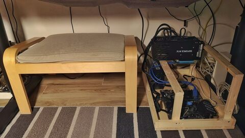

Pedig elég egyszerű oka van, olcsóbb és könnyebb házilag összeszerelni. Ezen kívül a fa kevésbé vezeti az áramot és a hőt is mint a fém, és nem okoz rövidzárlatot. Persze értem a veszélyt, de ha minőségi alkatrészekkel és kábelekkel van összeszerelve a rig, és a teljesítményre odafigyelve, nem túlterhelve egy-egy tápkábelt, akkor nem kellene semminek elolvadni 50-55 fokon.
