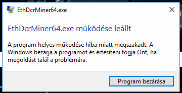

Nem jutok dűlőre az egyik bányászommal, folyamatosan leáll (indítás után kb egy órán belül) és hiába indul újra, akkor már lefagy "NsGPUCNMiner.exe működése leállt" hibával.
Ezután újraindítva a gépet hibás a gpu driver, csak az amdcleanup és a driver újratelepitése segít.Bemásolom a log fájlt, ha ránéznétek, hátha ti kitaláljátok belőle mi lehet a gond, azt megköszönném!
Ez az amikor még működik, és aztán leáll:
https://data.hu/get/10726255/coin1.txt
Ez meg amikor újraindult, de nem indul el rendesen:

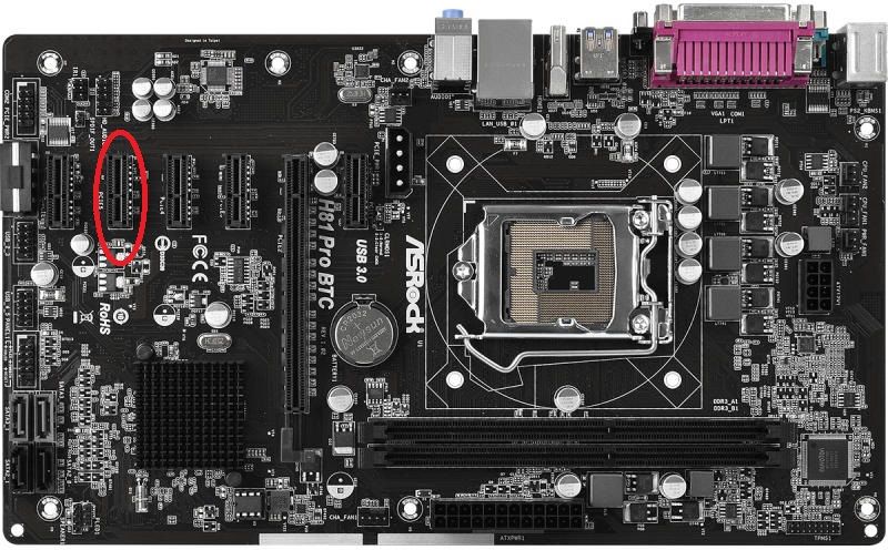

Meglett a bűnös, az egyik riseren elfüstölt egy kis alkatrész (ellenállás talán!?)
De hiába cseréltem ki, most újabb gond van: napjában többször lefagy a rendszer, de úgy, hogy se hibaüzenet, se kékhalál, se semmi. A monitorra rápillantva úgy látom, mintha minden rendben lenne, futna hiba nélkül a Claymore, csakhogy nem frissül se az, se az egér nem mozog, billentyűzetre se reagál, a windows óra is befagyva. Csak a táp ki/be segít, ami után mintha mi se történt volna, szépen bányászik pár órát a következő fagyásig...Ötletek? (Drivert már többször újraraktam - Win10 64bit a rendszer, alig egy hónapos telepités)

ff-thomas
#27712
Igen, én is úgy értette, hogy nem azzal a slottal van a baj, hanem az arra dugott kábellel/riserrel/kártyával.
De akkor ez sem 100%, inkább letesztelem melyik lehet az.A beállításokra azért nem gyanakodnék, mert mostanában nem állítgattam, és előtte hetekig ment gond nélkül, most meg óránként leáll a már írt hibával.
Köszi a tippeket, ha elakadok, jövök még kérdezni

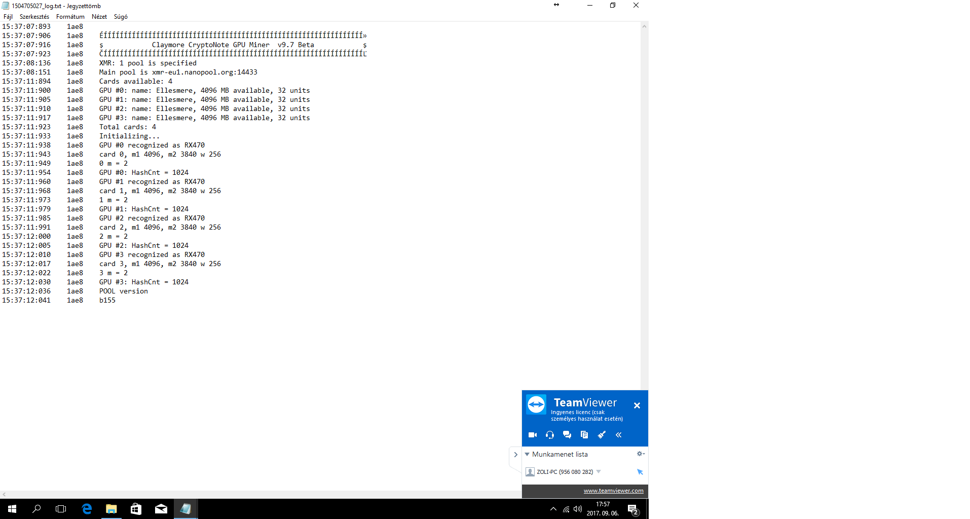

Egy kis segítséget kérnék. Sajna a 4kártyás RX470 Rigem egyre gyakrabban leáll, a következő hibaüzenettel:
A leállás előtti log utolsó sorai:
01:35:10:632 2294 watchdog - thread 0 (gpu0), hb time 156
01:35:10:632 2294 watchdog - thread 1 (gpu0), hb time 78
01:35:10:632 2294 watchdog - thread 2 (gpu1), hb time 80219
01:35:10:632 2294 WATCHDOG: GPU 1 hangs in OpenCL call, exit
01:35:10:632 2294 watchdog - thread 3 (gpu1), hb time 25547
01:35:10:647 2294 watchdog - thread 4 (gpu2), hb time 125
01:35:10:647 2294 watchdog - thread 5 (gpu2), hb time 15
01:35:10:647 2294 watchdog - thread 6 (gpu3), hb time 31
01:35:10:647 2294 watchdog - thread 7 (gpu3), hb time 125
01:35:11:819 2294 Restarting OK, exit...Az újraindulás viszont csak eddig tart és vége:
01:35:18:399 1634 OpenCL platform: AMD Accelerated Parallel Processing
01:35:18:414 1634 OpenCL initializing...
01:35:18:414 1634 AMD Cards available: 4
01:35:18:414 1634 GPU #0: Ellesmere, 4096 MB available, 32 compute units
01:35:18:430 1634 GPU #0 recognized as Radeon RX 470/570
01:35:18:430 1634 GPU #1: Ellesmere, 4096 MB available, 32 compute units
01:35:18:430 1634 GPU #1 recognized as Radeon RX 470/570
01:35:18:430 1634 GPU #2: Ellesmere, 4096 MB available, 32 compute units
01:35:18:445 1634 GPU #2 recognized as Radeon RX 470/570
01:35:18:445 1634 GPU #3: Ellesmere, 4096 MB available, 32 compute units
01:35:18:445 1634 GPU #3 recognized as Radeon RX 470/570
01:35:18:461 1634 POOL/SOLO version
01:35:18:461 1634 b370
01:35:18:461 1634 Platform: Windows
01:35:18:508 1634 start building OpenCL program for GPU 0...
01:35:18:836 1634 done
01:35:19:060 1634 start building OpenCL program for GPU 1...Ötlet?
