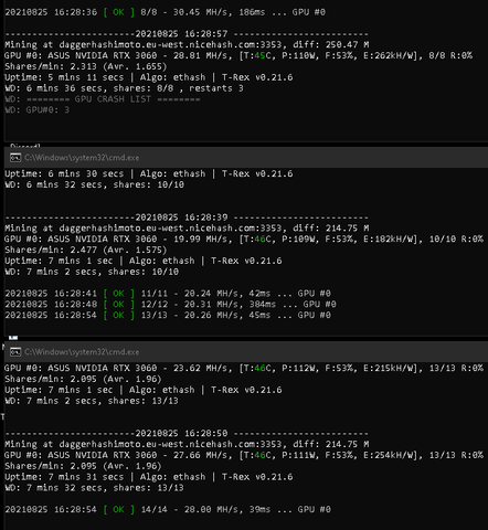

Próbálgattam a dual miningot trex-el. Az új verzió már emeli is a tune értéket ha 20 perce nem volt lhr lock. Gondoltam nem várom meg meddig megy, inkább elindultam visszafelé 40-ről(30 az alap) 37-nél meg is állt ami 22-24Mh/s eth és 82Mh/s ergo alatt 3060Ti-vel avg 110W fogyasztással. 3070Ti-vel ugyanez 36-os lhr tune-al 33/111MH/s 165W
Szóval egész jó lenne, ha az ergo hozna is rendesen
Sajnos a rvn, cfx dual nem megy win alatt kevés ram miatt. linux alatt talán megy az eth+rvn is. -

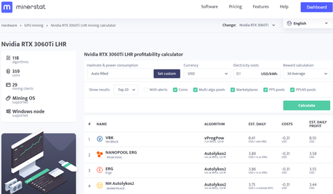

Nem véletlenül mondom már egy ideje hogy érdemes Nicehash-re váltani. Ezt tudja jelenleg 2db 3060 Ti LHR. [kép] De ez folyamatosan változik, főleg a kawpow meg octopus ami meg szokott indulni akár 10 dolcsi felé is időszakosan. Namost mi van ami kb árban hasonló és új és ezt tudja? Semmi. De vegyünk pl két 1st gen 3060-at ami 100MH/s 230W az tud ETH-ben 7,86 dollárt. De egyrészt nem kapsz újat másrészt macerás. AMD-t venni max ETH-re érdemes de utána mi lesz? A 6700XT-ket is eladtam mert eth-en kívül mindenben gyengébb.

Fillérbaszás miatt, mert kicsivel többet hoz. Vagy nem.
Lásd alábbi linkek.
Minerstaton lehet nézelődni tele van statisztikával.
Binance ETH: [link]
Hiveon ETH: [link]
Nanopool ETH: [link]
Ez alapján pl binance jobb volt utolso 7 napban mint a nanopool
Ezt most találtam: [Miningpoolsprofit.com] -
