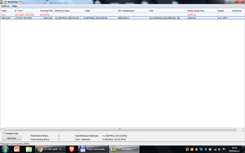

Azóta kijött a 14.4 amiben már benne van a -sintensity.
phoenix 4.2c vel 40.2Mh/s hozott stabilan a kísérleti p104
claymore 14.4 el 44.2Mh/s ugyanaz a kártya. ( -strap 4 -sintensity 50 ) az afterburnerben meg a memóriát elhúztam egészen 1000-ig! eddig csak 740-ig tudta hiba nélkül elviselni az agressziót
