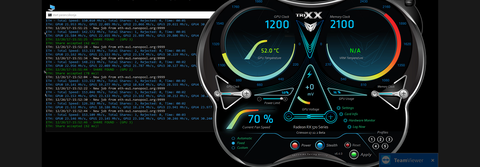

Az a baj, hogy azt nem tudom ellenőrizni.
Trixx-ben annyit látok hogy VRM Temperature N/A... A többi progi meg nem működik.
Amúgy most csesztem ki a riget a sufniba... Ott elég hideg van. Egyből lejjebb tudtam tekerni a ventik fordulatszámát. GPU-k 45-50 között, ventik pedig 70% és 60% között. -

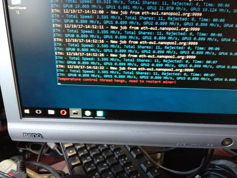

Ez volt a baj...
Bár az egyiket nem engedi átteni kiszámításra többszöri próbálkozásra sem. Na mind1. Arra van valami megoldás, hogy ha nincs rákötve monitor a gépre, ne legyen tetü lassú? Most költöztettem át másik helyre és ki kellett vinnem egy monitort rákötni, mert egyszerűen nem reagált semmire Teamvieweren keresztül. Ahogy rátettem, szárnyakat kapott a gép. (Intel HD Graphicsra kötöttem) -

Srácok!
A Trixx működik! Annyi kérdésem lenne, ha a venti fordulátszámot fixre állítom (mint jelent esetben 70%) az az összes kártyára érvényes lesz? Mert nem látok olyat hogy külön kártyánként lehetne állítani. Igazából nem is szeretnék velük egyenként szívni, csak a gép fizikailag nincs itt és nem tudom ellenőrizni a beállítások hatását.

VRM-ek 50-55 fok között vannak.
