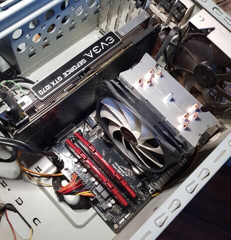

Elkészült a masina, legalábbis a hardvereket összepasszítottam egymással!
Szerelésnél egy pillanatra megállt bennem az ütő, amikor a hűtő leírásában nem láttam sehol az AM4-et, aztán a dobozán se. Megnéztem az oldalt, ahonnan vettem, ott se szerepelt az AM4!
Aztán a saját honlapján a friss manual volt fent, amiben láttam, hogy az AM4-es blackplate hogy néz ki. Na nekem is olyan volt a csomagban, szóval nagy kő esett le a szívemről.Aztán szomorúan konstatáltam, hogy ezt bizony nem lehet akárhogyan felszerelni, csak a képen látható módon.
Még kint rápattintottam a bordára nagy nehezen a rugókkal a ventit, aztán szedhettem le, mert ugye a csavart nem tudom meghúzni, ha rajta a cooler. Na a procira felszerelve nem sokat gondolkodtam, hogy inkább a gumi pöckökkel rögzítsem a ventit.Apropó, most merre felé fújjon a venti? Nekem a Matrexx 30 teteje teli lemez, tehát onnan nem tud jönni friss levegő, de a meleg se tud távozni. Én úgy gondoltam, hogy fentről fújjon lefelé, és azt a meleg levegőt majd kiviszi a hátsó venti. (ellenkező állásban ha felfelé fújna úgy gondolom a ház tetejében csak megrekedne a meleg levegő, az meg nem jó ómen)

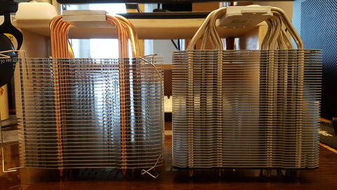

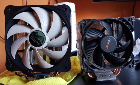

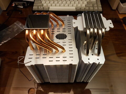

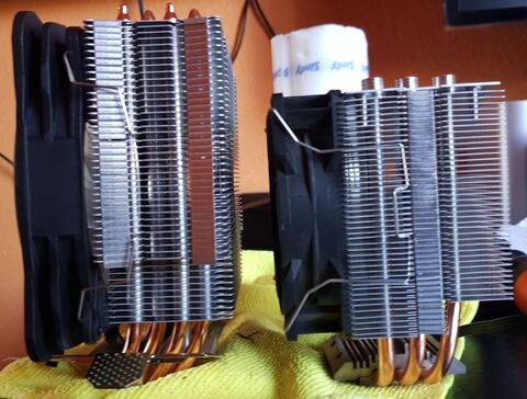

Nem volt egyszerű, de sikerült felrakni az Alpenföhn Ben Nevis Advanced hűtést. Az alaplapi VRM hűtőborda miatt kicsit felfelé kellett hajlítanom a hűtő rögzítőpeckét, hogy rá lehessen pattinteni.
Egy beQuiet Pure Rock Slim-et váltott, amit ráadásul nem is lehetett rendes irányban felszerelni, csak 90fokkal elfrogatva, mert még nem volt AM4-re előkészítve.
Terhelés alatt nagyjából 6-8fokot nyertem, 45-46foknál feljebb még nem ment a proci (Ryzen 2600) -

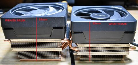

Megjött a rendelt Wraith Max, és mondták már, hogy miért nem a jobb utódja. Szóval azért, mert szerintem meg a Max sikerült jobban. Bármilyen tesztet néztem eddig, a ventiket maximális fordulatszámon járatva valóban a Prism nyert mindig egy hajszállal, ugyanakkor azonos fordulatszámon meg a Max volt jobb 1-2 fokkal; ráadásul úgy, hogy a Max valójában kisebb és könnyebb. (ITX házba is inkább való.) A Prism egyszerűen sokkal nagyobb fordulatszámra is képes ventit kapott, de nekem erre semmi szükségem, nem hiányzik a jelentősen hangosabb működés melletti kis hűtési előny.
