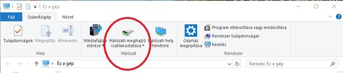

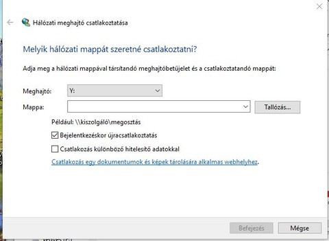

Ezt valahogy nem igazán értem. Mi az hogy zip tömörítés nélküli csoportos le fel töltés?
A NAS megosztása fel van csatolva a Pc-re mint hálózati meghajtó és kedvenc file menedzsereddel Pl.: TC, annyi cuccot másolsz vagy helyezel át egyikről a másikra és vissza is, amennyit akarsz. Érdekes lenne ha ez nem így működne. -
