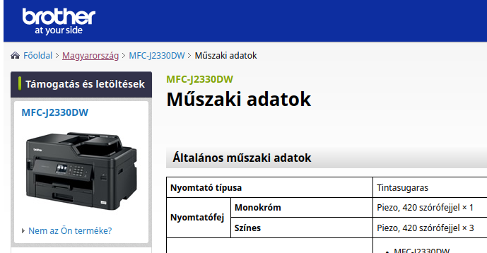

PROTRON #18949 üzenetére
Lehet hogy egyes villamosipari területen sokkal rosszabb a helyzet, de ez egy nyomtatós topik és nyomtatók a téma, konkrétan a Brother nyomtatók piezos feje.
Google keresőnél a válaszok egyes témánál ideológiailag manipuláltak, kereskedelmi termékeknél pedig anyagilag érdekeltek a sorrend felállításában.
De pl. DuckDuckGo keresőnél a brother és nyomtatófej kifejezésekre rákeresve
https://duckduckgo.com/?t=ffab&q=brother+nyomtat%C3%B3fej&ia=web
az első 6 találat a Brother anyacéghez köthető:
support.brother.com
www.brother.hu/support/
stb. oldalak.https://support.brother.com/g/b/spec.aspx?c=hu&lang=hu&prod=mfcj2330dw_eu_as_cn
Termékoldalon a Műszaki adatok menüpont így kezdik:Nyomtatófej | Monokróm | Piezo, 420 szórófej × 1
Nyomtatófej | Színes | Piezo, 420 szórófej × 3 -

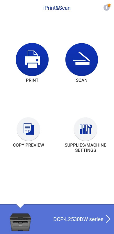

Nálam Mélyalvásba van, csak a WiFi gomb világít halványan és így bármikor elérhető.
Eleve olyan 30 méterre van a géptől, így a WiFi az alap csatlakoztatási mód.
Ja meg ott van a telefon is.A programba 2532 helyett 2530-nak azonosítja a nyomtatót ,de ettől függetlenül tökéletesen működik. (asszem Windowsban is)
nem sustorog a fülemnél a fej készenlétben tartó miegymás része
- én ilyenről nem tudok, nem tapasztaltam... -

Brother MFC-J3540DW brosúrájában a Scan résznél szerepelnek A4-es és A3-as lapok 1-oldalas szkennelési sebességadatai, az MFC-J5340DW-nél meg csak Az-es 1-oldalas sebessége szerepel.Kézi szkennelésnél nehezen értelmezhető a sebesség, így ezek az értékek ADF-re vonatkoznak. Mivel 2 oldalas szkennelés nincs megadva, azt nem tudják. Illetve mivel a J5340DW-nél nincs A3-as, így annak az automatikus lapadagolója csak A4-es.
Illetve a Paper Handling résznél le is írják:
ADF szélesség: 105-215,9 mm, ADF hossz: 148-355,6 mm == J5340DW
ADF szélesség: 105-297 mm, ADF hossz: 148-431,8 mm == J3540DWAmi meglepő, hogy a J5340DW-nek az üvege is kicsi, pedig az üveglap általában A3-as szokott lenni a kis ADF ellenére is. Mérete: 215,9-297 mm. (J3540DW-nél: 297-431,8 mm.)
Az ADF és a síküveg mérete teljesen független egymástól. A síküveg előtti kb. 2 centis különálló üvegről szokásuk szkennelni.
A különbség elsősorban onnan ered, hogy a 3540 sokkal újabb, mint a 5340.
Az első szám a kategórián belül a szintet mutatja. Minél nagyobb, annál jobb.
A második szám nagyjából a nyomtató generációját jelöli.
A harmadik a jellemzők gazdagságát, a negyedik pedig a variánst.Lásd: DCP-T700W volt az első generációs tartályos, T710W a második generációs változat, T720DW meg a harmadik, amelyikbe már belekerült a 900-as sorozatok duplex egysége, ezért kapott D jelölést is.
Nyomtató életkorának meghatározásában nagy segítség a support oldalán a dokumentumok dátuma.
A MFC-J5320DW vagy a MFC-J3540DW 2014-es dokumentumokat is találni,
viszont a MFC-J3540DW oldalán a Gyors telepítési útmutató megjelenése és verziószáma: 22/09/2021 (0), azaz a nullás verzió 2021-ben jelent meg. -
