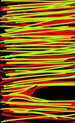

Mert ha elfordítom akkor megy szépen minden gomb -
Dudi08
skidrowkill #50009 üzenetére
Charge only-t is és a mass storage módot is nagyon könnyen ki tudom választani és OK-ra is könnyen tudok bökni. Mindent egyből bevesz a készülék.
A teljes billentyűzetet végignyomtam és mindenhol normálisan érzékel.

Segítsen valaki, hogy aki CMX 11.02+update-t használ annak amikor USB mass storra rakja akkor le tudja simán OK-zni? mert nekem nem érzékel ott, csak nagyon nehezen!
és amikor írok akkor meg az O betönél nem érzékel...Bug vagy az új fólia miatt lehet?
