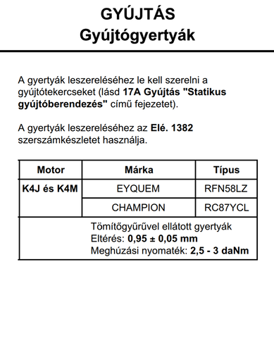

Nekem K4M760-hoz elvileg ezek a gyárilag ajánlott gyertyák. Érdekes mód 0,95+- 0,05 a hézag. Bár az Eyquem gyertya 0,9re van állítva alapból, szóval elvileg jó. Olvastam máshol is, hogy főleg a 16szelepesek sokkal kenyesebbek ha nem a gyári gyertya van bele teve. Lehet meg kellene próbálnom. Vagy a te általad ajánlott Densot. -

De erős a gyanúm a gyertyara pedig bele való NGK gyertyák kerültek bele, viszont én úgy emlékszem, hogy amik benne voltak gyertyák előzőleg azokkal nem produkált ilyet, igaz hogy erősen csere érettek voltak már. Gyári Renault gyertyák voltak ha jól emlékszem. Feltűnt volna már a vásárláskor is ez vagy utána, de nem produkált ilyet. Volt egy olajcsere meg egy gyertya csere és talán még mergelodtem is, hogy eddig nem volt hidegen torpanas.
Adjak ki új gyari gyertyakra pénzt hátha? Utána már nincs tippem.

Ma kiszedem a gyertyákat megnézem hogy néznek ki. Ránézek a hezagra is, nekem 0,95ot ír hezagra de ezt kicsit soknak találom. Mindenhol 0.8-0.9 között olvasok. Így akkor a 0.85 a legideálisabb hidegen?
tudom hogy az se jó ha kicsi, kopni pedig úgyis fog. 0.9et ha alltlitok az 10000km után már lesz több is.

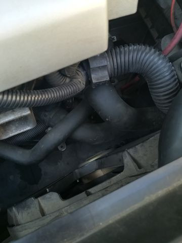

Kanyarodaskor vizcsobogast hallok előről most a nagy eső után
valószínű a szélvédő alatti lefolyok valamelyike lehet eltomodve? Vagy hol állhat meg esetleg még a víz? Egyébként be nem ázott az utastér.Mennyire macerás a tisztítás illetve van valamilyen leírás?
