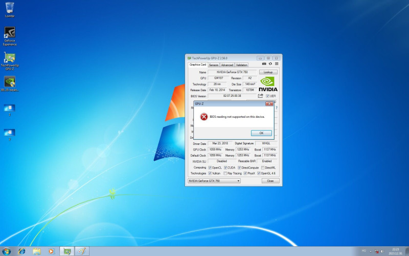

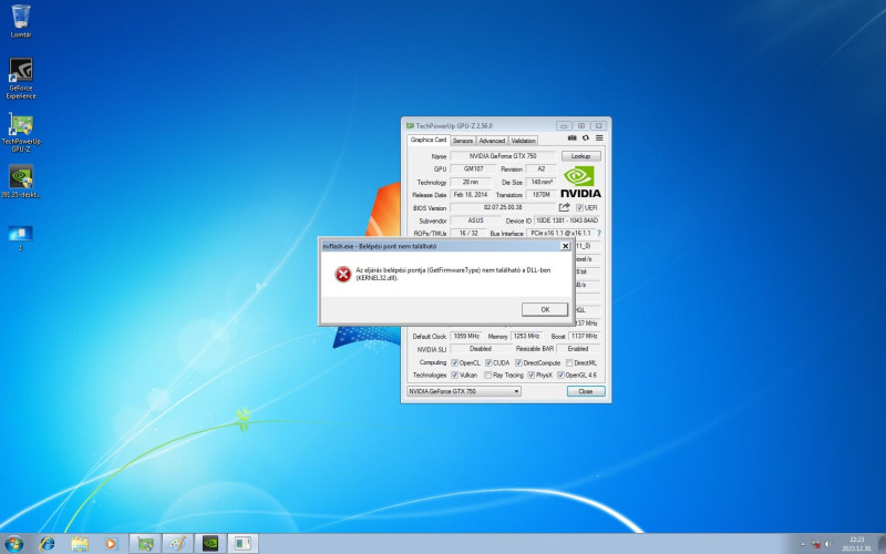

Bármi lehet, küldöm a képet:
Amikor megpróbálom a Bios-t lementeni a következő üzeneteket kapom:

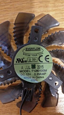

Eddig VGA-t nem hergeltem ennyire lehet én rontok el valamit.Kíváncsiság képen egy régebbi ASUS (talán GTX470-es) ventit (csatlakozó, feszültség és áramerősség megegyeztek csak a kialakítása más mivel az centrifugál veni) rádugtam a kártyára és már bekapcsoláskor szépen forgott majd egyenletesen járt.
Üdv

Mondjuk egy pontos hibaüzenet segítené kitalálni mi lehet a probléma a bios frissítésekor.
