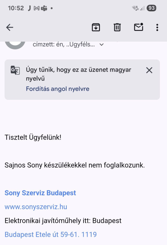

A sony garanciális ügyintézése szégyenteljes. 1 nap elteltével egyik szerviz sem jelzett vissza, még csak annyit sem hogy megkapták az emailt....

Egy 77 colos sony a80k garizasarol lenne szó....
Mivel a múlt héten gariztattam egy lg-t, igy elso kézből van összehasonlítási alapom. LG weboldalon bejelentettem es kész. Itt sonynal weboldalon be sem lehet jelenteni, irtam a központnak, ok visszairtak hogy keressem meg a terultelig illetékes szervizt, ehhez kaptam linket, a területitől meg ez jott vissza....
Egyelőre 2-0 LG gari javára.Ettől mar csak a jvc gari a viccessebb. Na ott is hiába van az oldalon feltüntve minden ország szervize, egyiket sem lehet elerni a megadott elerhetosegeken
