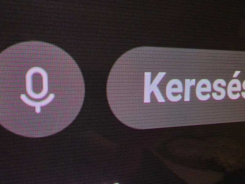

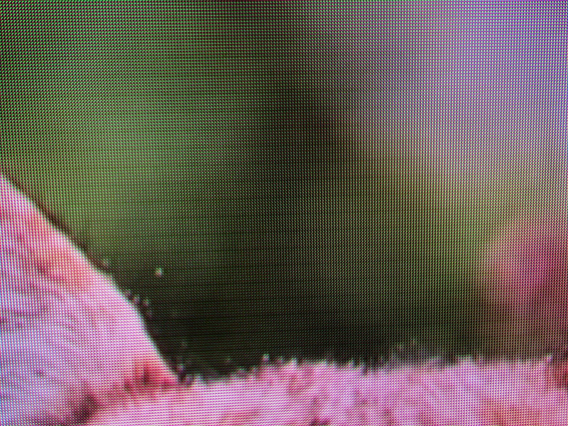

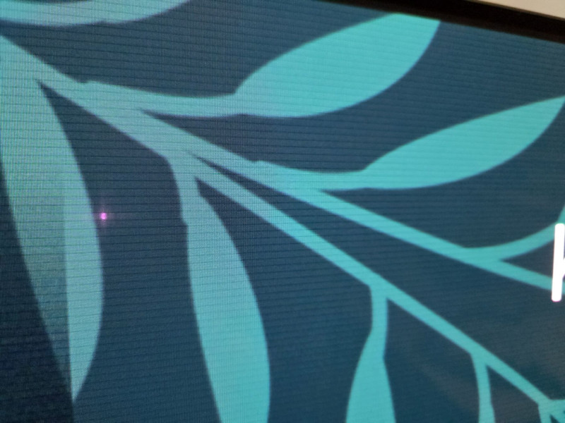

Igen élesség 0 és mindig is azzal volt használva, 5 hónapos jelenleg még csak a tv és a képernyő is, újonnan lett vásárolva.
Pixel frissítés volt hétfő este azzal próbálkoztam én is elsőnek, a képek pedig kedden készültek utána de semmi változás.
Főképernyőn bekapcsolás után is ott vannak a csíkok, illetve youtube főmenüben és youtube 2k tartalomnál is.
Felső 2/3 képen közelről mindig látható, kivehetők a vízszintes csíkok vmennyire az alsó 1/3ban tűnik el talán.Korábban volt 1-2 hónapos korában, hogy a főképernyő random bezöldcsíkosodott de egy ki-bekapcsolás után ez nem jött vissza, lehet utána lettek ezek a csíkok csak eddig nem vettem öket észre?
Ez szerintetek garanciális probléma lesz akkor hívjam a Samsung szevizt? QE6590F egyébként a készülék!
