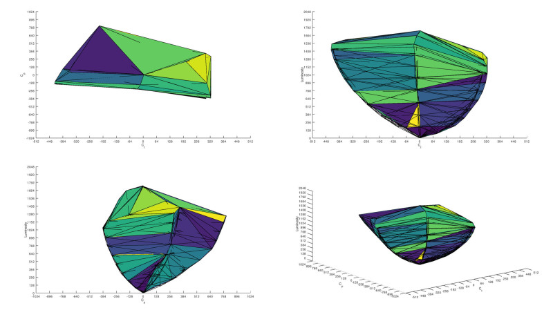

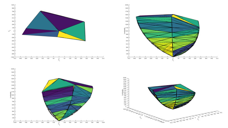

Itt az a kérdés igazából az általad megjelenített "tiszta zöld" milyen színtéren van megjelenítve és annak a színtérnek a spektrális csúcsa megegyezik-e a tandem woled panel zöld al-pixelének csúcsával.
Amennyiben nem (99,99%) már indokolt lehet a fehér al-pixel, de ez ellenőrizhető qd-oled-en, ott csak a zöld sub-pixel dolgozik-e ezen a teszt ábrán. Szóval itt kicsit árnyaltabb a kérdés.A mondandóm lényege amúgy, filmes tartalmaknál főleg az újabb hdr gradeknél (600 nit peak, dci-p3 színtéren) gyakorlatilag nem lehet különbséget látni a 2 paneltípus közt ha rendesen vannak kalibrálva. Az hogy szoftveresen hogyan oldják meg a gyártók fehér al-pixellel vagy a kék-vörössel korrigálnak, ebben a példában gyakorlatilag lényegtelen.
Berakok 2 rtings ábrát az idei panelekről, talán itt jobban szemléltethető amiről beszélek.
Color volume 1000 nites peak / DCI-P3 színtéren:
Woled / LG G5: 97,5% color volume
QD-oled / Sony Bravia 8 II: 97,8% color volume
Összegezve a mai hdr filmes tartalmaknál gyakorlatilag nincs különbség a 2 paneltípus közt.hunspikey
"Én pl sosem kiáltottam fel hogy wááááááhhhggghgh nézd asszony kromatikus deszaturáció! Ott! Látod?"
Ezen jót röhögtem, talán a fent leírtak alapján ez érthető is.
) volt legszínhelyesebb a 4 tv-közül.
