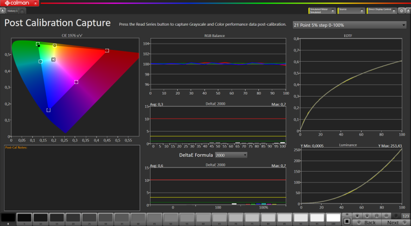

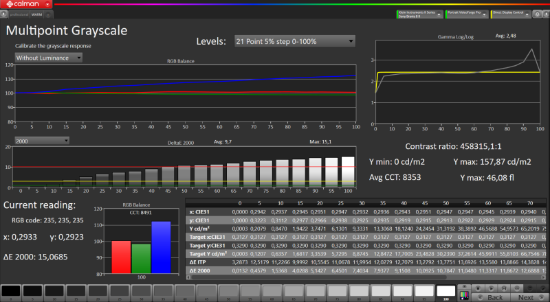

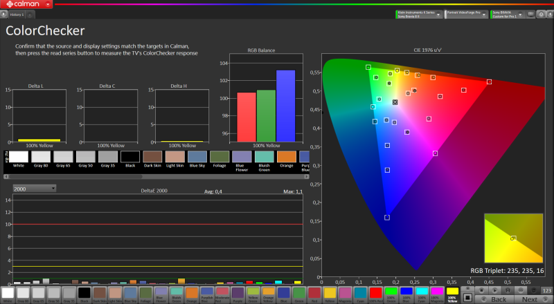

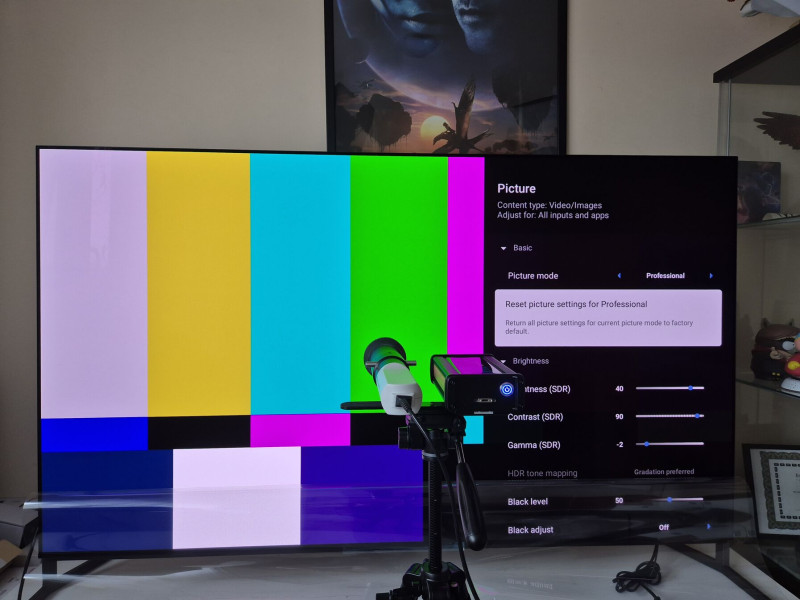

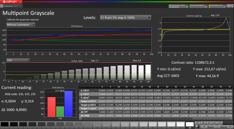

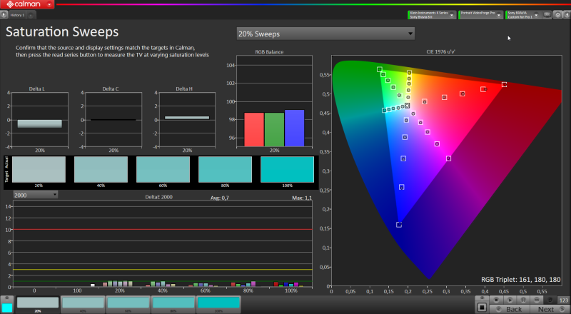

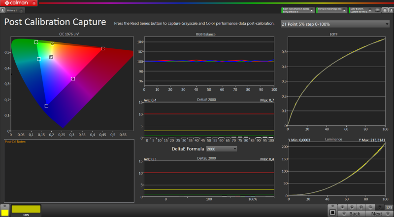

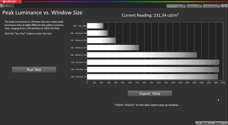

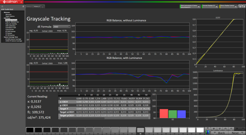

Sony Bravia 8 II (65 col) mérési eredmények.
Ahogy lenni szokott a gyári kalibráció borzalom, akár expert akár warm színhőmérésklet mellett van mérve (minden képjavító kikapcsolva)
Szerencsére kalibrálás után hatalmasat javul a helyzetmú, lényegében referencia szint közelében vagyunk. Aelég nagy szívás kalibrálni, mert pillanatok alatt vissza veszi a tv a fényerőt (konkrétan elég neki 1 másodperc is), ezt szabad szemmel nem látni, de műszeres mérés során elképesztően tud szívatni, ráadásul ezt akkor is csinálja ha a csúcsfényerő ki van kapcsolva és 100 nit van megcélozva.

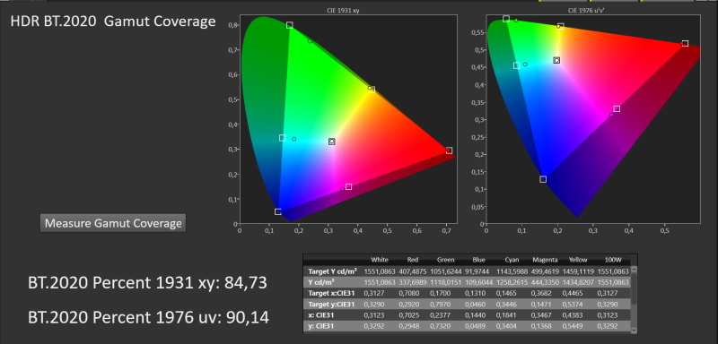

HDR/DV
Kb 20-30 sec utan a maximális fenyero hdr eseteben 1600 nitrol lecsokken 1200-ra.
Dithering eleg rendesen van.
A rendszer eleg lassú.
