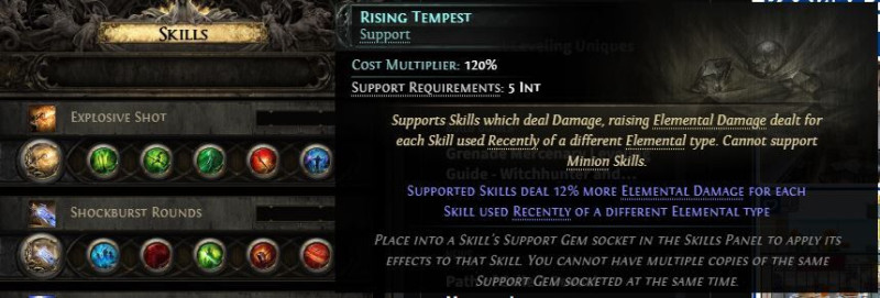

Most lvl18-as az ExplosiveShot-om, ami Attack Damage: 396% of base. Ha ez lvl21-re ugrik (+3-nál), akkor 458% lesz, azaz 15%-kal (458/396) nő a mostanihoz képest.

Int a legkisebb most (120), a kövi az str (131), ez minimum kell a jelenlegi Herald of Ash-hez. Tehát igen, int-re fog menni minden, már ha lépek végre szintet
A +3 lvl +15% dmg lenne, de 1,5x annyi mana, cuki. -

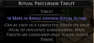

Jól értem hogy erről van szó? Mert ebből van 2 is ami nélkül tudok élni
De pár exáért látok belőle sokat. Mi kell még rá hogy milliárdos legyek? -

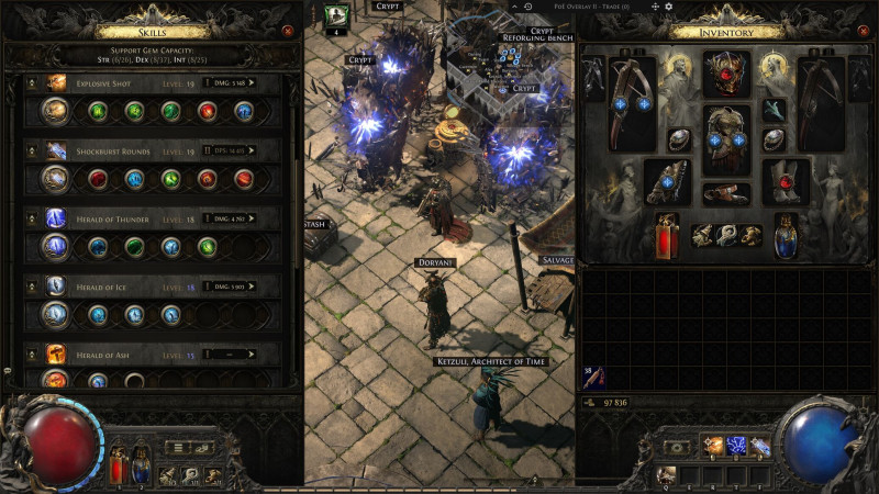

Nem tudom mit nyomtam el, de nem akar lőni a karakterem. Se az explot se a burst-t. Bal klikkre először hallok egy töltés hangot, de utána semmi. Jobb klikkre sem csinál semmit. Help!

jobbik a weapon slot 1-be, hozzárendelve az explosive shot-hoz, másik a slot 2-be, hozzárendelve a shockburst round
Próbálom átgondolni, de miért jó ha a két skillt két külön fegyóra rakom? Jelenleg mikor az explo beadja a shock-ot, nyomom a burst aktiváló gombot és spamolom a lövést. Ez egyszerűsíthető valahogy ezzel? Vagy a passzívok célzottabban eloszthatók így? Lvl70-en a fegyóm most max. 130 körül dmg, ez ha jól láttam jónak mondható.sokad növel még a sebzésen ha aktív a 3 herald
Most 99 spiritem van, ebből a két kék Herald + a Wind Dancer van bekapcsolva, de akkor utóbbit átrakom az Ash-re.ha meg tudod venni a carry-t (tft discord, 35-50ex), sokat jelentenek az ascendancy pontok
