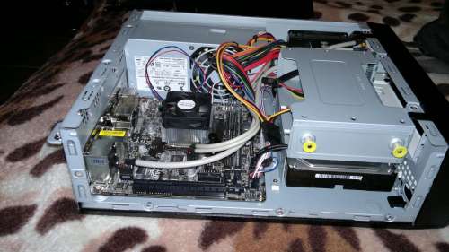

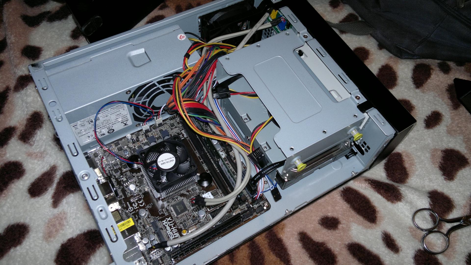

Berendeltem a cuccost...
Athlon 5350 nincs raktaron, kedden erkezik...
ASROCK AM1H-ITX nincs raktaron, hetfon erkezik...
INWIN BP671 Mini-ITX haz nincs raktaron, kedden erkezik...Ennyire elkapkodtak ezeket, vagy csak keveset tartanak belole?

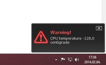

antikomcsi
#245
Hát ez jó
Értem, nekem csak az a furcsa, hogy minek van az alaplapon hőfok alapú szabályzás, ha maga a hőfok megállapítása rossz. Vagy úgy vannak vele, hogy jó van ez Pista, mutat mindent össze-vissza, nem érdekel, adjuk ki így, szóval érted....
Intelnél egyébként még sose láttam rossz hőfok kijelzést vagy létezik ilyen?
moli.hu: Mit is?
dezz: Már minden fura, majd holnap megnézem én magamnak

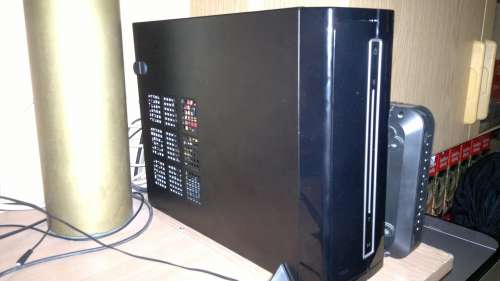

maláj
megérkezett ez a tégla - holnap lövök képeket, hogy mi is leledzik a dobozban

Gondolom azóta már gariztattad ezt a lapot.
antikomcsi
Úgy rémlik írta, hogy nem használt külön mérőeszközt, ezek a "vackok" meg azt írnak ki amit akarnak. Lehetett az több is, meg kevesebb is. A gondja neki is csak az volt szerintem, hogy így hamar "csapágyasra hajtaná" a ventijét, és ki szereti film nézés közben a ciripelést hallgatni?
Amúgy nem akartalak kioktatni, vagy ilyesmi, remélem nem is veszed annak, csak úgy érdekesség képen "hangosan gondolkodtam".
Mert nálunk is hűvös volt a február, nem is nagyon fűtöttem túl a nappalit, de ennyire azért nem volt vészes:

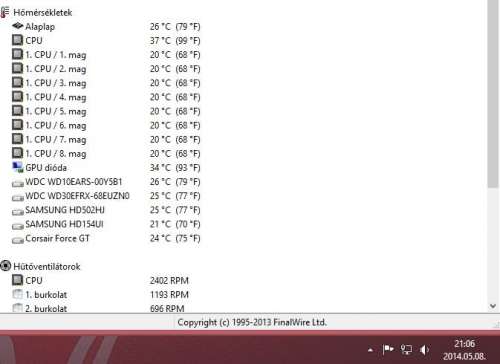

PuMbA
antikomcsi
#235
Értem
Egyébként lehet, hogy a gépes szobámban csak 20 fok volt, mert csak a mellette lévő másik szobában van hőmérő és ott volt 21-22
Átviszem egy napra, megfér ott."De nem is értem, miért baj az, ha mondjuk 28 fokos az a proci alapjáraton?"
Nem baj, csak ha embereknél mondjuk akkor, hogy 30 fokos normálisan a proci, de moli.hu-nál eléri a 60 fokot, akkor valami csak nem passzol 100%-osan

antikomcsi
Nem az a lényeg.
Ha mondjuk 22 fok van a szobádba, akkor a hűtőközeged 22 fokos. Ennél hidegebbre semmiképpen nem tudod lehűteni. A levegővel a bordát hűtöd, a bordával a kupakot. Ha mindenhol 100% hatásfokkal működik a hűtés, ami ugye kizárt, akkor lenne szoba hőmérsékletű a procid.
De jelenlegi tudásunk szerint mindenképpen melegebb lesz a procid jó pár fokkal, mint a szobádban lévő levegő.
Tök mindegy, hogy alapjáraton megy, vagy terhelve, nem lehet 13-15-18-20 fokra hűteni, egy 21-22 fokos szobában.

antikomcsi
#222
Jaja, ezt tanúsíthatom. Egyes programok irreálisan alacsony hőfokot mérnek.
Ellenben ASRock lap esetén, mondjuk A-Tuner program jót mutat. -

antikomcsi
Ez egy fontos infó, mert nyakunkon a nyár, és akkor most már tudom, hogy a táp mögé kell tennem a sört!
Egyébként meg nem teljesen mindegy, hogy 25, vagy 45 fokos, semmi jelentősége, ha jól működik, engem legalábbis nem zavar az sem, ha 50 fokos, azért van, hogy izzadjon értem!

a manual nem azt irja, hogy a gyarin tul is tegyel, hanem azt, hogy legyen rajta, es volt rajta: rakott ra a gyar.
rendesen szereltem, nyugi - bar igaz, hogy xt ota szerelek pc-t, az FS1b es az LGA775 verseng a legszarabb cpuhuto-felfogatas cimeert. (meg meg a Slot1 borda-felfogatasa ugrott be, mint botrany)
nem erzem a 60-at veszesnek, itt 90-et irnak, az meg nagyon messze van. -
PuMbA
Gyári pasztát én se szedtem le róla, de alá nyomtam, mert az szerintem egyenlő a nullával és az alaplapom manuáljában is úgy van írva, hogy kötelező pasztát rakni
Hát a 60 fok az nagy gáz, vagy a paszta hiányzik vagy a hűtőt nem fogattad fel rendesen. Biztos, hogy rendesen belenyomtad az alaplapba? Nem olyan könnyű azt rátenni. -
PuMbA
Szerintem rossz a BIOS beállításod vagy nem tettél fel pasztát
Nekem úgy van belőve a BIOS, hogy a 40 fok legyen a cél, minimum venti fordulat 12.5% és így még nem ment 1100RPM föle a venti, mert 24 fokos lett a proci maximum. Idle-ben 800 RPM-en pörög, mert csak 20 fokos. -
moli.hu
na, osszeraktam a gepet, gyors es ha nem csinal semmit, csendes, de sajnos huzamos terhelesen a ventilator zavaroan forog, pulzaloan hangos, annyira rossz a zaj jelleme, hogy tulharsogja a jatekgepem! (amd 265+7770)
facebookozasnal ez nem fog elojonni, de tartos terhelesnel igen. -
