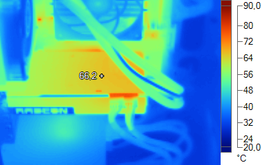

De ha a DX12 is FurMark terhelést lök a kártyára (mert ezt rebesgetik) akkor ugyan olyan meleg lesz (100 fok körül). Amúgy Yutani-val értek egyet, én se szeretnék semmilyen 100 fokos "izét" a gépembe. Akár AMD, akár nV, akár más.

A kb egy centire a VRMtöl nem a VRM a 104Cfok továbbra is gaming loop alatt volt azon amit linkeltem.Amit te linkeltél ott van csak furmark teszt ahol 100Cfokot mértek,de nem a VRMen,mert azt eltakarta hátlap.
Malibutomi
Csak te nem azt mondtad hogy a hatlapnal vagy hatlappal mertek, hanem hogy a hatlapot
"Jól megmérték a hátlapot"
"még az sem szurt szemet,hogy a hátlapot mérték le...."Ha meg most sem erted korberajzolom neked hogy melyik a hatlap, es a hotspot a tomshardware meresen mar alatta van a kilogo reszen a PCB-n, kb egy centire a VRM-tol. De remelem nem kell visszamenni az ovodaba.
Te linkelted hatlap nelkul, erre irtam is hogy pont egybevag a tomshardware meresevel - amit en linkeltem - akik a pci-e csatinal mertek a pcb-t es irtak hogy a VRM ennel melegebb. De a 100 fok vrm tovabbra is furmark alatt volt, 20 fokkal kevesebb gaming loop alatt

Továbbra is a PCI-E csatlakozónál van a kis négyzet, meg a "Hotspot" felirat. A csatlakozón továbbra sincs hátlap. A VRM ennél melegebb lesz, de nem 2x olyan meleg.
Ha már szakmai fórum, és hozzászólások igazságtartalma: Nem volt igazad abban, hogy nincs védelem a VRM-en, 125C-nél throttling van az AMD kártyáin. Attól, hogy nem lehet állítani temp target-et, még van.
Továbbra is igaz az is, hogy a TX-en nemhogy a VRM, de a memória 102 fokos Gaming Loop alatt. [link]
Ha a melegedés alapján kellene választanom, én inkább a FX-et venném, de legalábbis ez nem lehet érv a TX mellett az FX-el szemben. Ezt próbálták többen is elmagyarázni eddig.
Tud valaki valami hivatalosat, hogy mi az üzemszerű VRM hőmérséklete ezeknek a kártyáknak? Illetve mi a tűréshatár? Lehet, hogy a 104 fok csak nekünk sok, mert azon már kukoricát lehet főzni, de sem a forrasztások, sem a PCB, sem maguk az alkatrészek nem nyiffannak ki ettől a hőtől.
Mondjuk én személy szerint nem örülnék, ha ilyen meleg alkatrész lenne a gépembe. Ez a 104 fok nekem is sok.

Továbbra is rajta van a hátlap.
Malibutomi
Nem tudom miert kell szemelyeskedni meg felkapni a vizet, es foleg ilyen stilusban.
Igen megneztem, de ha olvasnal is nem csak irnal a tomshardware-en is 89 fokot mertek a PCI-E csatinal (nem a hatlapon), es ahogy ok is irtak en is irtam, hogy ennel a VRM valamivel melegebb. Ez egybevag a masik teszttel, ha 90 fok koruli a csatlakozonal, akkor 100-105 fok a VRM igen.
Game loop alatt ugyanott merve ez 67 fokos, akkor a VRM lehet 75 mondjuk. Ami teljesen jo.Javaslom ujra megnezni a kepen hol van a Hotspot felirat mielott ujra szemelyeskedsz hogy kinek mi nem tunik fel.
A hasonlitas pedig azert van, mert arrol volt szo, hogy ez hosszutavon az elettartamot befolyasolja, erre reagalva irtam, hogy mas kartyanal is lehetnek ilyen hofokok, es amig stress teszt alatt csinal ilyet addig ezzel nincs semmi baj. A hasonlitas meg azert a TX es a TI mert azokkal egy kategoria a kartya, szoval ha valaki ehelyett ajanlana valamit, mert ez ilyen meleg, akkor a lehetseges alternatic kartyakat kell osszevetni vele szerintem.
De majd legkozelebb mas peldat hozok, mert ha valaki megemliti a TX-et akkor neked ugy fest rohannod kell kivont karddal megvedeni, meg akkor is ha direkt odairtam, hogy nem szapulom a TX-et, csak a hofokokra hoztam peldat, hogy semmi bajuk nem lesz tole.
TTomax
Valamit elnéztél ugyanis én egy hozzászólásra reagáltam,esetleg ha már szakmai forumban vagyunk azt is megvizsgálhattad volna,hogy fedi-e a valóságot.Mint ahogy én tettem,és szó sincs sem önigazolásról,sem semmiféle "fájadolmról" és én nem "teszek" sehogy,nem kell mögémbeszélni ami nincsen... egyszerü tényeket állapitok meg füszerezve az AMD marketingjével...
Lehet jobb lenne elgondolkodni inkább annak az igazságtartalmán amit irtam,nem kell a dolgokat szépitgetni olyan lett a vga amilyen,de vesézgethetjük az én lekivilágom is,csak az nem ez a topic... -

A TX-en nincs backplate,a FuryX-en meg van... megnézted azt a tesztet amit linkeltek?Ott levették a hátlapot,gaming loop alatt 104Cfok...
Hátlappal...Hátlap nélkül...
Nem kell idekeverni más vgat,a 4K, OC dream, custom liquid cooled FuryXröl van szó....Inkább ne eröltesd azt a tesztet,mert még az sem szurt szemet,hogy a hátlapot mérték le....

Hat a PCI csatlakozonal mertek nem a hatlapon, de ehhez csak ra kellett volna nezni a kepre.
A Furmark alatt sem 100 fokos volt ez a pont, hanem 89, ettol a VRM valoszinu valamivel magasabb volt, de ha mar rakerdeztel akkor megegyszer: a Furynal ez Furmark alatt volt, a TX pedig Gaming loop alatt merve volt 100fokos a tomshardwaren.De nem kell vedeni a TX-et, nem akartam bantani, csak ra akartam mutatni, hogy mas kartyakon is merhetoek hasonlo hofokok, ettol valoszinu nem fog egyik sem tonkremenni.

Nem én lovagolok a VRM hőmérsékleten, ha problémás lenne akkor folyamatosan throttlingolna vagy fagyna, de itt erről szó sincs. Abban meg nagyon tévedsz hogy VRMnek nincs védelme, a 5xxx sorozat óta hardveres a védelem az AMDnél, csak ennek működését nem látod és nem is tudsz beavatkozni.

Egyébként pedig nem,nem fogja meg a védelem a Furyt se,védelem nincs csak GPUra,vagy te tudsz állitani a CCCbe VRM temp targetot?Na ugye...
(#700) Zeratul
Pont azért mert nincs rá temp target,meg védelem sem.Egy vgan se...Viszont gondolom azzal tisztában vagy,hogy a hömérséklet függvényében hogyan változik a VRM hatékonysága.Izzik ez ugyanugy mint a többi,de legább nem ordit rajta a venti,mint eddig ...csak a pumpa sikit,néha...de már javitva van... -

Jól megmérték a hátlapot,ugye ami nincs a TitanX-en ott valóban a pcb-t mérték....Ám ha ugyanebben a tesztben a hátlap volt 100Cfokos,akkor el lehet gondolkodni mennyi volt alatta VRM,nem csodálkoznék ha verné a 130-140Cfokot... de legalább halk,és OC dream.

Hátlap nélkül 104 fokos hátlappal 66,2, hogy mivel teszteltek az nem igen derült ki itt, Anno 2070-et emlegetnek. Amúgy a 100 fok se para szerintem.

Vicces ez a fet melegedes tema, mert miota egyszer valaki belinkelte ide azota mindenki ezt nyomja, es tovabbra sem realizalja senki, hogy a 100C az furmark alatt volt.
Tessek egy gaming loop ugyanonnan:
Szoval normal hasznalat alatt akar a 70 fokot is elerheti.
Kulon vicces, hogy ez most ekkora gond, mikor jonehany kartya volt eddig is ahol a VRM elerte a 90-100 fokot.Ha mar hofok es tartossag osszehasonlitasa a tema en jobban aggodnek a Titan X 100 fokos memoria chipjei miatt. Javaslok egy keresest Titan X vagy 980Ti heat cam temakorben, ahol ugyanazt fogod latni sok kepen 90 meg 100 fokokat.
