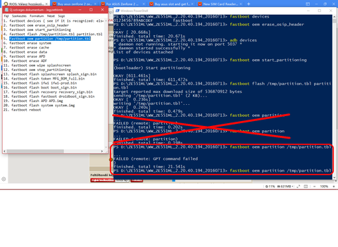

Nos, megint csak módosítanom kell a helyzetet
Ugyanis sehol nem olvastam, hogy Fastboot módba ne próbáljam gépre dugott állapotban tenni, mert nem fog menni!
Ugyanis én úgy próbáltam, hát persze, hogy nem sikerült...
Na szóval mégis van Fastboot, de hiába, mert bármit próbálok, elakad.
Egy Unbricked leírás alapján a baloldali parancsokat indítom, de a pirossal bekeretezett résznél mindig elakad (az X-szel áthüzottal ne foglalkozz, véletlenül hiányosan kopiztam a parancsot) -

Sajnos mostanra egy fokkal rosszabb lett a helyzet, ugyanis arra gondoltam, hogy megpróbálok feltenni egy TWRP-t, ahhoz meg ugye nyitni kell a bootloadert. Találtam a Youtube-on egy leírást, megfuttattam, és ez azt eredményezte, hogy már nincs Fastboot módom se... -
obligat
A raw fw telepítés is lehet egy jó megoldás, csak ahhoz kell egy raw fw.
Na ott fontos, hogy mindent sorban, pontosan csinálj, az az egyetlen dolog, amivel valóban el lehet rontani a telefont. Bár talán még úgy sem. Elsőre próbáld meg a fastbootos verziót, ha nagyon nem akarja, akkor összeszálazok neked egy leírást a raw-os módszerről, amint tesóm laptopját kézre kerítem (nincs pc-m most, telefonról meg szerintem lehetetlen, vagy legalábbis nekem az). -

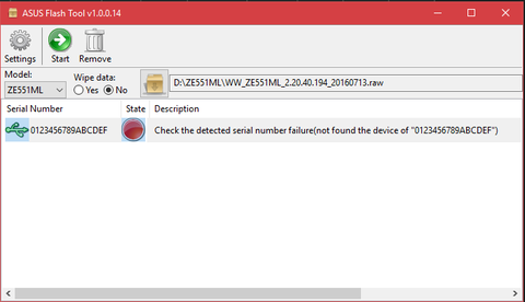

A "Moorefield device" jó jel, hacsak nem hardwer hibás ezzel újra lehet flashelni (driver legyen fent).
A linkelt flash programot pont nem ismerem (a topik összefogalóban vannak bevált programok ajánlva), de a működéshez a számítógépen elindítod a programot, majd a kikapcsolt telefont csatlakoztatod rá a számítógépre (a "Moorefield device" induláskor érhető el pár másodpercig, azt követően a boot és a recovery indul, ami normál esetben betölti a telefon operációs rendszerét).
A képeden látszik is hogy keresi a program.

Most a xFSTK downloaderel szenvedek, de nem akarja az igazat. Az eszközkezelőben látszik, mint Moorefield device.
Ez alapján próbálom, de angol tudásom hiányos, nem tudom, mi nem stimmel:
Ezt írja a processnél:
-Here You may see error multiple times just try to power off device completely and turn on again.Nem értem, hogy, most a telefon indul újra, vagy én indítsam újra, ha hibát jelez a letöltés
Tényleg hosszú percekig kínlódik, állandó Errorok, ilyenkor nem tudom, hogy a telefont újraindítsam-e
