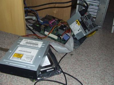

Szereztem egy bekapcsológombot, egyelőre kivezettem hátra, teljesen jól működik.
Az atom északi hídjának gyári ventilátorát meg az alaplapi tüskék helyett rákötöttem egy Zalman ventilátor-tápcsati (egy négyes elosztó Molexről, 2db 5v-os, és 2db 12V-os csatival) 5V-os ágára. Találtam a fiókomban, már jó régóta kallódhatott ott, még ezer éve vettem valami házhűtő venti lecsendesítéséhez.
Ezzel együtt azokat a rohadt alubordákat le fogom cserélni valami nagyobbra, mert botrányosak, de pénzt ezekért megintcsak nem akarok adni, úgyhogy egyelőre túrom a netet, hátha látok valami jó megoldást. Amit eddig találtam, az valami külföldi koléga volt, aki egy rossz erősítő hűtőjét tette fel az északi hídra és a procira közösen hővezető ragasztóval.

ejjha, épp erre a cikkre van most szükségünk, haveromnak most jutott eszébe kipróbálni atom konfigját, jelenleg xp-t telepít rá, ház az még nincs hozzá, lehet nem is lesz, a tervek szerint majd valamikor egy car-pc lelkeként tengeti napjait, addig azonban úgy néz ki ideiglenesen beköltözik egy nagy toronyba a span hétköznapi gépébe
ezt a képet most lőttem:
szerk: a tápot a lélek tartja -

Próbáltam, de 4000-en pörgött, ami roppant zajos volt. Ráadásul ezek az IBM ventik 4 tűsek, így a Zalman ventilassító csatlakozó megoldás is ugrott, marad az 5V/12V ágak átkötése, csak idő kérdése. Ja, és ezeknek is elképesztően rövidek sajna a vezetékeik, úgyhogy mindenképpen villanyszerelés lesz még ebből.
Hosszabb távon pedig be fog majd kerülni egy nagyobb, de halkabb, és lassabb venti, hogy átfújjon az északi híd bordájának lamellái között (valószínűleg az IBM ventijei közül az egyik), és így a processzorhűtő bordát is hűtse. De ehhez előbb ki kell találni, hogy hogyan lassítom le, és valahogy a rögzítést is meg kell oldani. Bár erre egy egyszerű kábelkötegelős megoldás is jó lehet, ha nem is szép.

Azért én legalább az első ventit visszaraknám, mert csak kell valami légmozgás.
Egy Zalman elenállással szépen letudod venni a fordulatát.Sőt ahogy elnézem a képeket, az nem lehet, hogy az egyik ventit kiszeded a burkolatából és csak berakod hátra?
Sokat segítene szerintem. -

Elnézést, este kicsit eltűntem, de már vagyok. Először is köszönöm a pozitív visszajelzéseket, és akkor következzenek a válaszok:
Re #1 - bazsade: Mi tart vissza? Szerezd meg még ma!
Re #2 - Sandormaster: A külső HDD nem megoldás, főleg nem USB-n, mivel ez még lassú is. Nálam otthon 7 másik gépnek kell hozzáférnie az adatokhoz, mivel az egész család, és a nagyszülők is ugyanazon a hálón lógnak.
Re #3 - zdanee: Van egy Asus WL500g routerem is, de egyrészt nem boldogultam a rajta található operációs rendszerrel, másrészt nem tudtam meghajtóként mappelni semmiképpen Windows alól, harmadrészt az USB miatt sajnos lassú. Most egy Linksys router adja egyébként a hálózatot, de szándékosan nem linuxosat vettem.
Re #6 Bordoi: Nem, négy kábel csak a bekapcs gombé, és még négy megy a két ledből. De szívesen veszek bármi ötletet. Majd szacseet is megkérdezem, hogy ő hogyan oldotta meg ezt a problémát. A házért meg ezúton is külön köszönet.
Re #8 Bordoi: Sajnos a hátsó venti nem fért el, mert ez a lap itt magasabb, az elsőnek meg nem volt értelme, mert csak a RAM-ot fújta, az blokkolt minden más légmozgást felőle. Ráasdásul ez a lap csak 4000-es fordulaton hajlandó bármilyen ventit meghajtani, de egy speedfannel még majd próbálkozom. Meglepő módon egyébként a legjobb hatásfokkal a bordára szerelt négycentis kis gyári venti hűt, és nem is vészesen hangos. Így olyan 50 fok körül van, ha leveszem ezt a ventit, és full passzív az egész, akkor közelíti a 70 fokot. Ha kinyitom a házat, akkor 60 fölé áll be valahova. Úgyhogy befűt rendesen a kis minikazán.
Re #9 cudar07: Nemigen van mit írni szoftveresen. Egy WinXP SP3 került rá, pikk-pakk felment, használhatóan gyors, bár szerintem a RAM a szűk keresztmetszet, majd próbálok szerezni egy 1GB-os modult, egy használt 667-es Kingmax lehet vagy 2000 forint, hiszen újat is kapni már 2500 körül. Távoli asztal eléréssel használom, mivel minden gépem Win-es, mindenféle külső szoftver nélkül. Router külön van, ezen a gépen meg gyakorlatilag csak egy uTorrent kliens fut, meg 40GB-nyi családi képet és némi zenét osztottam meg rajta, hogy bárhonnét elérhető legyen, valamint a doksijaimat is ide teszem hasonló okból. Kis ügyességgel lehet még nyomtató- és levelezőszervert is készíteni belőle, nekem ezekre a funkciókra egyelőre nincs szükségem. Még amit szeretnék, hogy valami dindns rendszerrel neten keresztül távoli FTP-t beállítani, de ennek még nekem is utána kell néznem, hogy pontosan hogyan történik.
Re #10 - punk17: Igen, a nagy ház sokat számít hűtés szempontjából, viszont enkem fontos volt az is, hogy esztétikus, szép megoldás szülessen.
Re #11 - Kalandor: No igen, de ennek az ára több, mint duplája a projektre fordított keretemnek.
