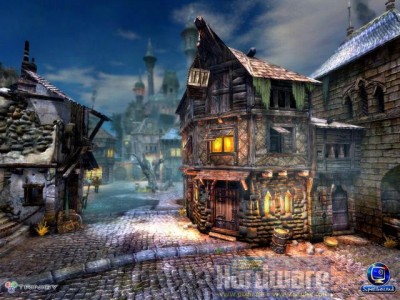

3 jatek mar keszuloben van a DX11 Trinigy enginnel (lehet tobb is, de egyelore ezekrol van info) : Gothic4, Settlers7, Dungeron Hero.
