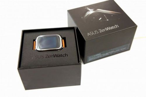

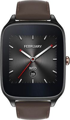

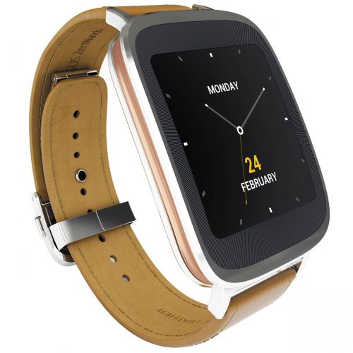

kris75
Ilyen órát keresnék.Az ebay en találtam,de nem nagy a bizaalmam az ilyen vásárlás ban. Akinek van tapasztalata írhatna pár gondolatot,hogy ire számítsak,ha esetleg vásárlásra adom a fejem.
A pontos típus:Asus Smartwatch Zenwatch 2 WI501QKöszönöm előre is!
