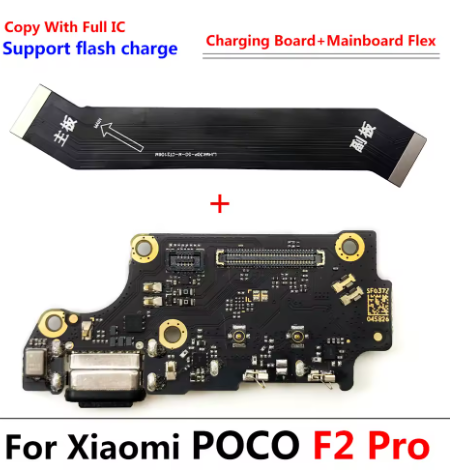

Feleségem telefonját is elérte pár hónapja a töltés hiba. Rendeltem is hozzá az itt linkelt töltés vezérlőt és kábelt, de elég volt rátenni 2-3 réteg szigetelő szalagot, hogy jobban rányomja a kábelét. Jó lett és azóta is jól működik. Később ha előjön akkor cserélem is az alkatrészeket.

Két alkatrész van, az egyik az akku feletti szalagkábel, a másik a teljes alsó alaplap, ezeket láthatod pn4hvq hozzászólásában. És igen, ezek azok az elemek, amik miatt rengetegen szívtak már a töltéssel. Sajnos ez típushiba, de szerencsére viszonylag könnyen orvosolható.

Penguin95 #7471 üzenetére
Ezek milyen alkatrészek pontosan? Tudsz linkeket dobni? Lehet én is rendelnék belőle, hogy ha beüt a kaki, egyből kéznél legyen hozzá minden.
Ezek egyébként azok a cuccok, amiket korábban már sokan emlegettek és cseréltek itt a topikban? Régebben olvastam itt, hogy töltés problémával küzdenek... -

Általában kontakthibára hajazóan jön elő ez a típushiba, és idővel lesz egyre rosszabb. Ilyenkor átmenetileg segít a lassú töltés, de a végén úgyis kipurcan a lap és a kábel is.
A szétszedés megvolt nekem is, azzal nincs is bajom, de azok az antennakábelek a sírba tesznek. A nagyobb verziójukat is gyűlölöm már, de ezeket a kicsiket szívem szerint annak a nyaka köré tekerném, aki kitalálta őket.

Úgy látszik megidéztük a szalagkábel rossz szellemét, a tegnapi nappal végleg beadta a kulcsot az enyém az alsó lappal együtt. Töltést szétszedés után vesz úgy 30 percig, de csak nagyon lassan, majd teljesen le is áll, töltést se mutat. Úgyhogy most 40%-ig töltve, kikapcsolva várja a pótalkatrészt, ami talán jövő hónap elején ide is ér, addig meg visszatért a Mi 9T Pro, és a Redmi Note 8 egy Sailfish OS-el. Szerencsére olcsó a kiszolgálás, ha nem vágnak át kínai barátaink, akkor 3.000 forint, és 30 perc anyázás lesz az egész.

Akkucseréhez a telefon felső részében lévő panelt le kell szedni, hogy a az akku feletti húzódó szalagkábelt le tudjuk szedni. Ez a panel pici ragacsos szivaccsal hozzá van nyomva az előlapi kamera csatlakozójához. Szétszedéskor lehúzhatta a csatit. Visszapattintottam, most működik. Erre is érdemes figyelni szétszedéskor, vagyis összeszereléskor
