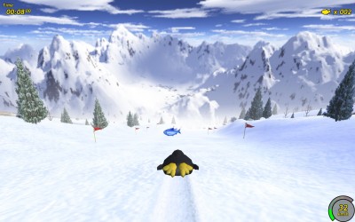

A tuxracer fent van a win xp-n. Azt muter tolja ... működik. Linuxon nem néztem, de az OpenSource driverrel nem volt komoly gondom. A gyárival volt. -
Jester01
Ha ráérsz kipróbálhatnád a FlightGear 2.0-át windowson vagy linuxon, vagy a tuxracer 0.61-et linuxon (ebből is van windowsos, csak arról nem tudom produkálja-e a hibát). Ezek egyébként nyílt forrású programok, szóval ha valaki megmutatja hogy bennü(n)k van a hiba annak is örülnénk

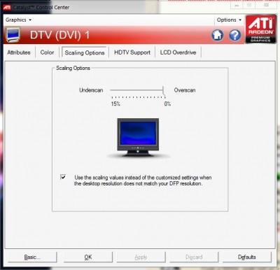

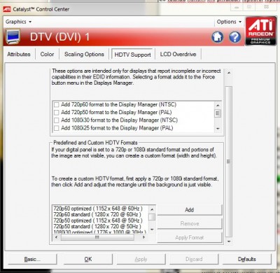

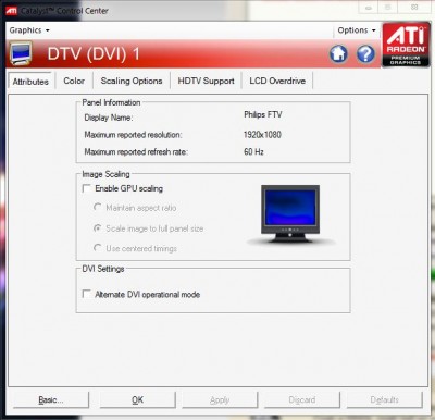

pincehely #32 üzenetére
A lényeg az, hogy ezen a képen a kiszürkült felület legyen állítható.
Ehhez le kell venni a felbontást 1024x768-ra. Ilyenkor be kell állítani a középsőt "scale image to full panel", és alkalmazni. Most már vissza lehet térni Full HD-ba.Másik lehetőség az Enable GPU scaling, de az tisztán képarányra méretez.
pincehely
Nem megy, hiába állítom be 1024X768-on a dolgot.
Valószínű nem úgy csinálom ahogy mondod.
Le tudnád nekem írni privátban lépésről lépésre, hogy mit tegyek?Gondolom ezekre a beállítási panelokra van szükség.
Ezek segítségével, el tudnád magyarázni?
Tényleg jöhet privátban is, ennél jobban nem szeretném teleszemetelni a topikot. -

(#30) pincehely: Az nem számít, hogy mekkora az asztal felbontása, hogy ha a scaling be van állítva egyszer 1024x768-on, akkor az élni fog az adott frissítési frekvenciára. Nem hiszem, hogy a játék 50 Hz-et állítana be. A 60 Hz a default, ezt csak te bírálhatod felül.

(#22) pincehely: A GPU scalingot kell 1024x768-ban teljes képernyőre rakni.
pincehely
Hogy tudom beállítani, hogy lcd tévén, amikor elindítok egy játékot, akkor megmaradjon az asztalon is beállított scalling?
Mert egyes alkalmazások nem használják amit beállítok catalystban, és nem töltik ki a képernyőt. -
