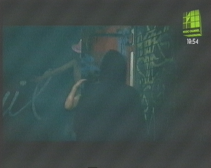

Számomra az a kis fűrészelés sokkal kevésbé zavaró mint amit az SAA7164E művel... (egy gyors screenshot, és itt még igencsak visszafogott) (Igazából csak egy tunert ismerek, ami mindezen hibáktól mentes.) DVB-T-ben meg ugyan mindegy.

Én is az interlace-re gondoltam fésűsödés alatt. De azt 2 perc alatt lehet orvosolni virtualdubban.

Nem arról beszéltem. Ennyire nem ismersz még? Szoktam hülyeségeket írni de nem ennyire
A bal oldali kép az Lhsite.hu-ról
Főleg a nagy betűknél látszik. Engem ez az effekt mindennél jobban zavar, de ugye ez lehet csak személyes. Tudom a Philipseknél is van hasonló, de valahogy az kevésbé zavaró (számomra) -
#65675776
Mármint milyen fésűsödés? Hw encoderek csak és kizárólag interlaced tudnak felvenni, azt utólag kell progresszívvé alakítani. Ha nem kódolja át a felhasználó, akkor minden értelmes MPEG2 lejátszó tud deinterlace-t, szóval nem szabad, hogy zavaró legyen.
