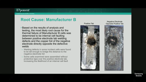

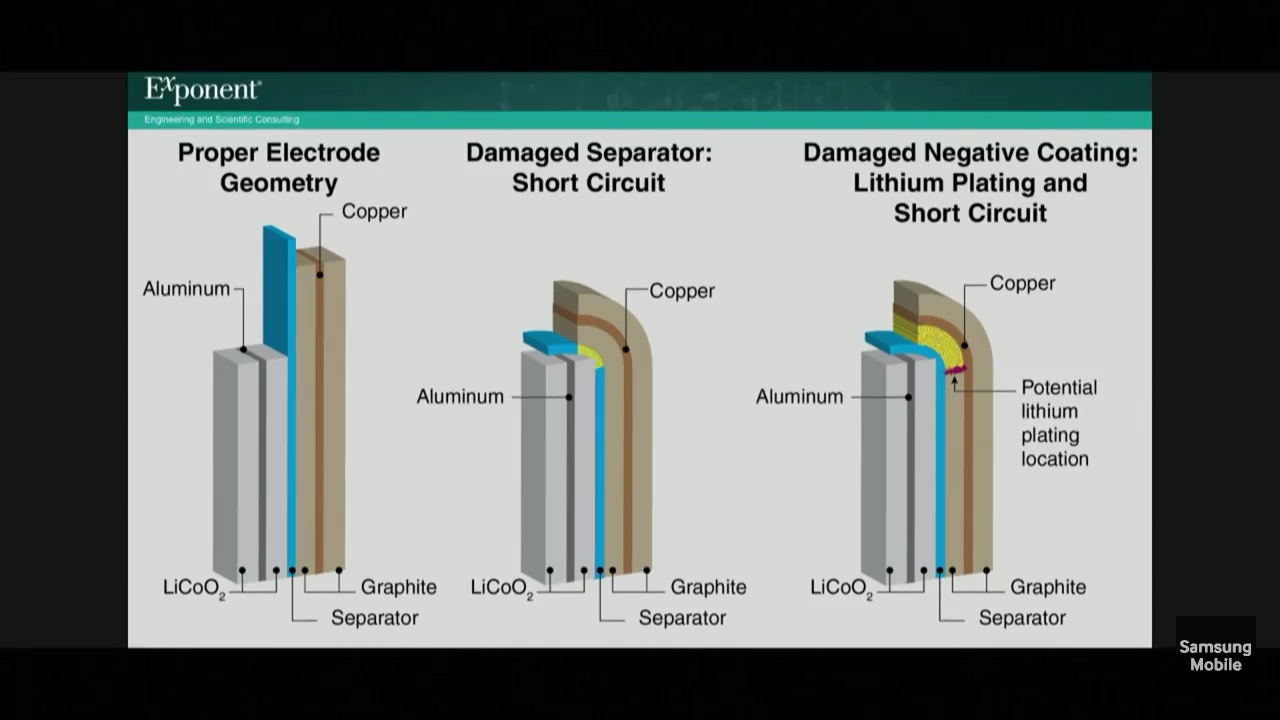

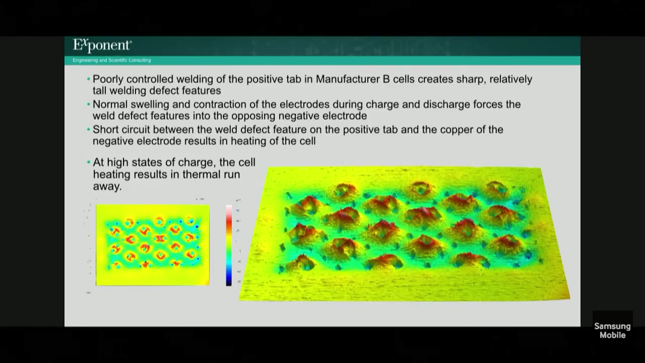

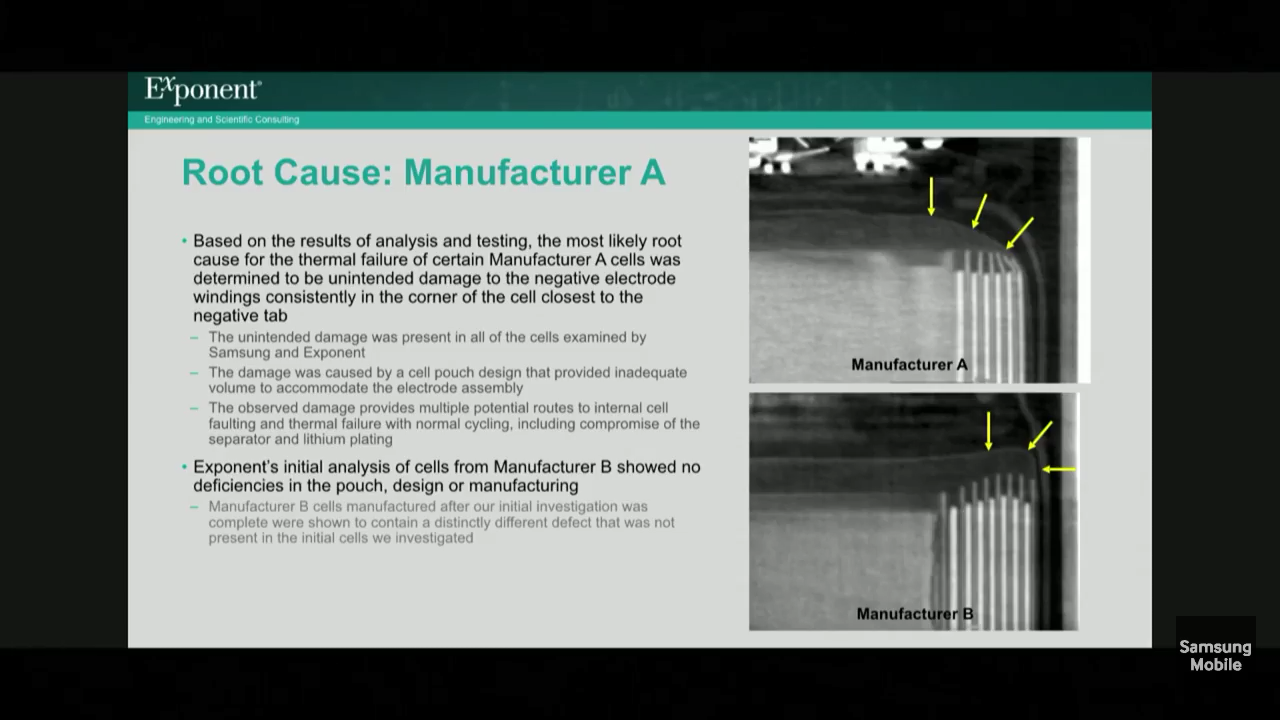

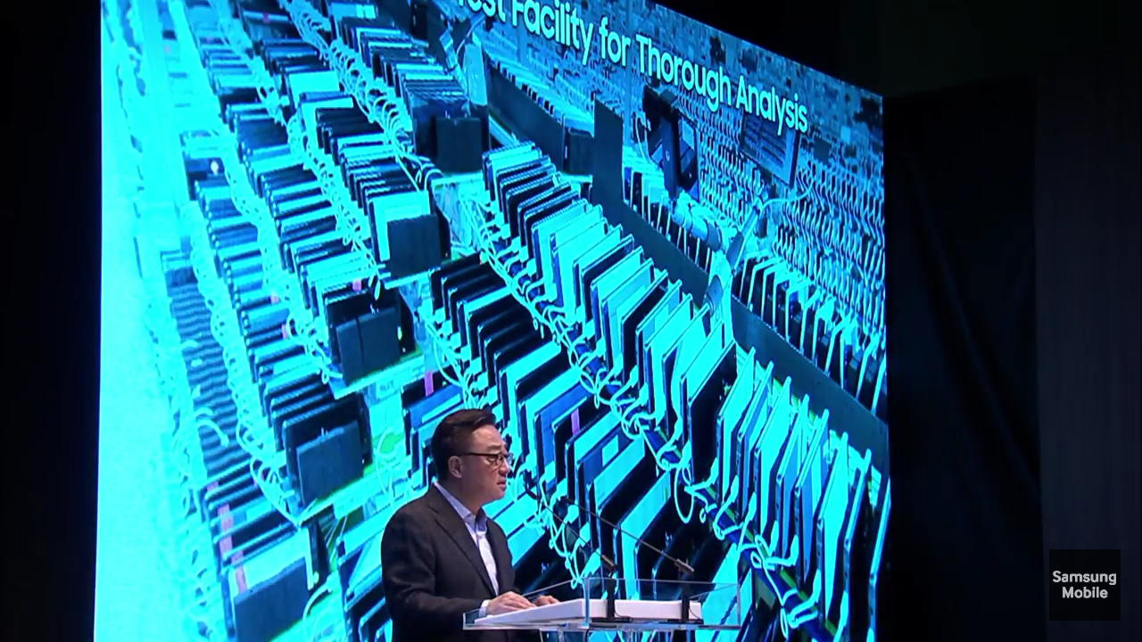

Nohh, ez egy teljesen korrekt és mindent lefedő alapos vizsgálat volt. És a vége az lett amire számítottam, akku gyártók cseszték el, nem pedig az előzetes hírek szerint a kis helyre bepréselése annak... Lényegében az A gyártó hibásan gyártotta le, az akku sarkán a tekercselés osszecsuszott és zárlatot okozhatott illetve a tekercselesnel serulhetett a szeparátor, míg a B gyártó pedig a pozitív sarok ultrahangos hegesztés során nagy hegyes puklikat csinált (18 mikron) ami a szigetelő réteget atszurhatta, másrészt volt olyan akku ahol ez a szigetelő hiányzott...

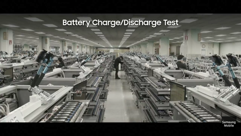

Durvàn ramentek a tesztelésre hogy egyértelmű legyen az akku...
Az akku gyártásra sokkal szigorúbb szabályokat vezetnek be és követelnek meg a beszállítóktól...
