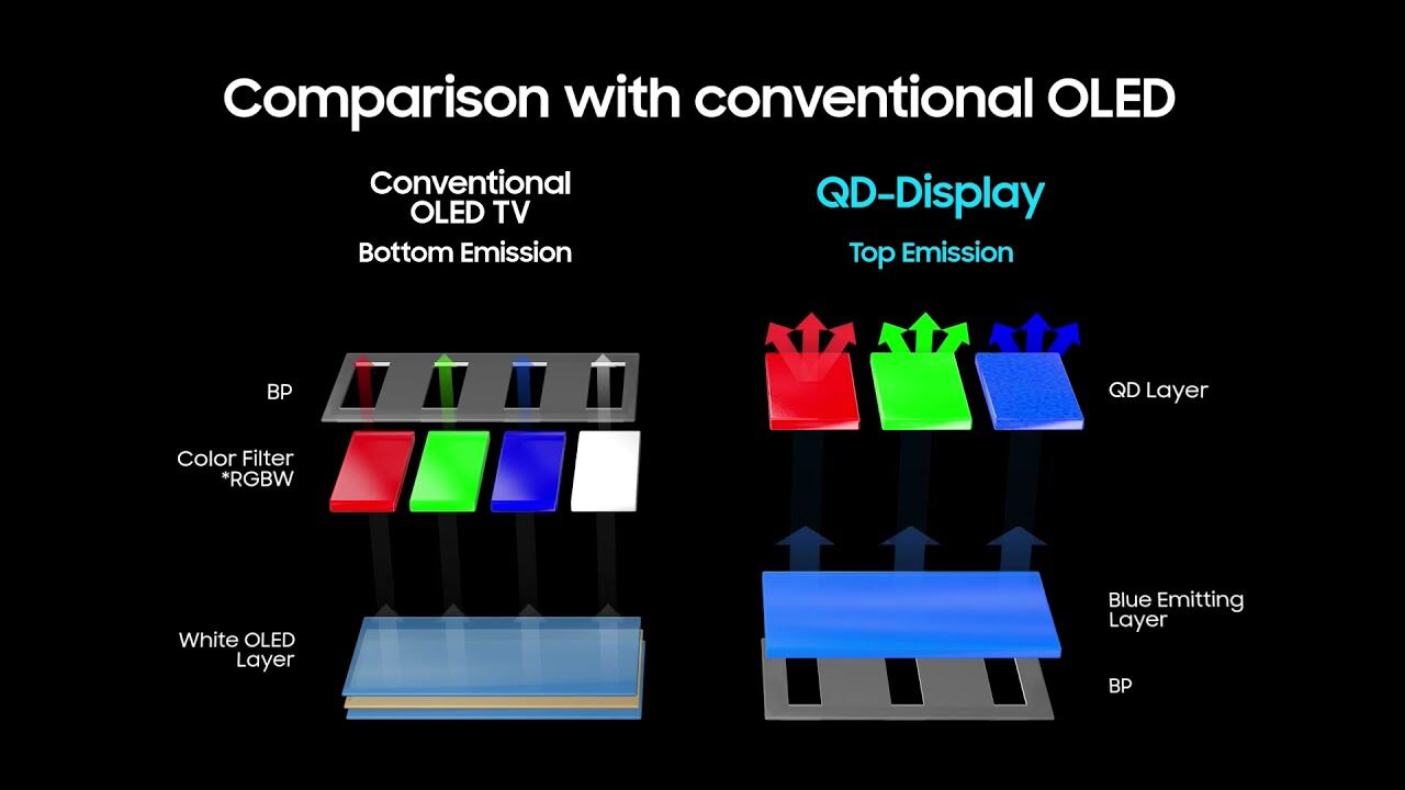

Egyértelmű hogy csak a fekete szint elérése miatt cserélték le a háttérvilágítást oled-re, és azért választottak ebből egyszínűt mert sokkal olcsóbb gyártani, garantáltan egyformán öregszik, nagy fényerőhöz ez kell. Tehát a marketing osztály megkapta az új fegyvereit az oled elleni harc folytatásához.
A micro led rendelkezik egy pár olyan problémával, amivel nem szeretnél otthon szembesülni, nem kell isteníteni. Körülbelül akkor fog érdekelni, ha szeretnél 2000 nit-es fényerőt jobb effektív kontraszttal, mint a laser projektor plusz a hozzá való vászon el tud érni. -

A kilépő erős fény vissza visszatükröződik a front lapról vagy átszivárog oldalról, ami gerjeszti a mellette lévő pixel alpixelének qd rétegét. Nem sokmindent lehet kezdeni vele, a pixelek távolságát lehet növelni, pixelméretet csökkenteni, de ebben az esetben a fényerő is korrigálásra szorul.

Nem bántam volna, ha a cikk megemlíti miben más a Samsung megoldása az LG-től...Amit én olvastam róla:
Elvileg azért jobb a Samsung megoldása az LG-nél, mert itt is ugyan kék OLED a háttérvilágítás, de csak a zöld és a piros alpixelek előtt van Quantumpontal behintett felület ami átalakítja a kék színt pirossá és zölddé, így nincs más szűrő, meg plusz korrekciós alpixel, mint az LG-nél. Így teltebb és színhelyesebb a megjelenített kép. További előny a nagyobb fényerő (kevesebb szűrő a pixelek előtt) és a csökkent beégési hajlam, mivel az összes alpixel együtt "öregszik", így hosszabb használat után sem változik meg a színpontosság, illetve az egyes színek fényereje is jóval nagyobb lehet a WOLED megoldásnál.
Az LG-nél a kék OLED fényét egy szűrővel fehér fénnyé alakítják, majd azt alakítják át alpixelenként piros, zöld és kék színné, plusz van egy korrekciós fehér alpixel -> ennél a megoldásnál a fényerő egy jó része elveszik az átalakítások során.Ettől függetlenül kíváncsian várom a teszteket róla milyen is lesz a megvásárolható modell teljesítménye, mert a marketing alapján majdnem tökéletes... (hiszem ha látom
