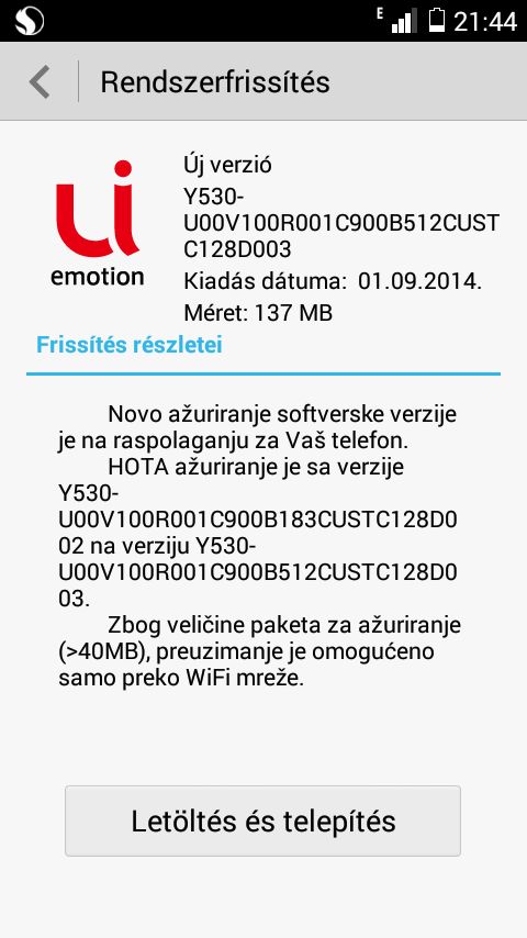

Jelzett a tel h van van valami rendszerfrissítés. A mérete 137 mb Telenor Serbiás vagyok mivel Vajdasági vagyok.. Telenorosok ti is kaptatok valamit?
Ez a verzió érkezett.
Remélem a rendszer is frissült nem csak az Emui. -
