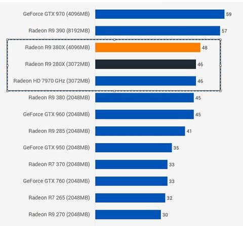

Geller72
7970-->280X-->380X? Megvan? 3x egymás után? Duplán. 7950-->280-->380.
