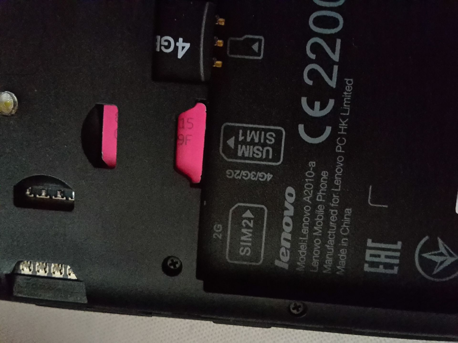

Sonoe
Érdeklődni szeretnék, hogy hol tudom beállítani a hívószám kijelzést.
Egy telenoros és egy t-mobilos feltöltős simek vannak a telefonban,
de csak a telenoros számot jelzi ki. Ha felcserélem a két kártyát a foglalatokban
akkor is. Másik telefonon kijelzi a t-mobilos kártya számát is... -
