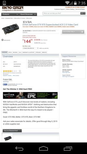

eight
"Amúgy meg ez csak a kis hazánkban, vagy hasonló helyen élőknek probláma, tőlunk nyugatra nem hiszem, hogy gond lenne kiperkálni évente kb. 400 jóféle jurót, vagy dolcsit, vagy mit egy új vasért.."
Nah, pont az van hogy nyugatabbra sokkal kedvezőbbek a lehetőségek vásárlói szempontból, mert szinte minden 1-2 héten akad egy jó üzlet amivel simán fillérekért bevásárolsz procit, lapot vagy éppen GPU-t. Olyan "akciók" amilyenek nálunk szinte sohasem történnek (vagyis legalább is én sosem látok itthon ilyeneket, csak esetleg használtban aprón évente párszor)
Én pl anno átszámolva 25 ropiért vettem a 250GB-os 840proimat, de itt van egy mostani példa:

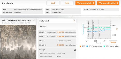

Az Intelnél a SMT-t is érdemesebb kikapcsolni, mert a legtöbb esetben játékok alatt az sem hoz teljesítményjavulást, de DX12 alatt fog.
Úgy gondolod? Leteszteltem.A teszt első felét pár órával ezelőtt megcsináltam. HT off eredmények: [link]
Bekapcsolt HT-val erre jutottam.
HT on, VGA alapon (1162/2700):A CPU egyébként egy 4.0 GHz-en járó 6 magos, 12 szálas Xeon.
Amit ebből le tudok olvasni, hogy semmi változás. Az API OH nem lesz kisebb az SMT aktiválásával, sőt a mérési hibahatáron belüli mértékkel még gyengébb is lett az eredmény.
Az AMD CPU-k egyik nagy problémája pont ez a modulos felépítés a megosztott erőforrásokkal. Ha legalább le lehetne tiltani a csonka magokat (tehát a modulon belül egy maghoz rendelni az FPU-t, és az árván maradt félmagot letiltani), hasonlóan a HT kikapcsolásához, az lehet, hogy jót tenne az AMD játékok alatt mutatott teljesítményének.
Egyébként de, léteznek játékok, amik ki tudnak használni a 6-8 magot DX11 alatt is.

eight
Egyrészt az egy api overhead(!) teszt, másrészt meg szintetikus (ráadásul szvsz buggos is, legalább is minimum kérdéses mikor mekkora framebufferrel dolgozik) (elnézést hogy nem tudom mindennek a magyar megfelelőjét, kicsit szégyellem mert nagyon szeretem a nyelvünket, de nem szoktam lefordítgatni ezeket, és talán nem is szükséges egy szakmai oldalon).
Ha tippelnem kéne, akkor a dx12 kb. olyasmi lesz játékokban mint a bf4+mantle volt (persze azért jobb/erősebb hatású mivel a fejlesztői technikák is fejlődnek meg már eleve úgy fogják felépíteni), azaz APUknál meg Xbone szintű PC-knél segíteni fog sokat, de amint felmész "high"-ba vagy "ultra"-ba (és ugyebár a PC-t szerető embereknek nem kell elmagyaráznom miért is szeretjük mi aztatot olyan nagyon
) ott már kb. csak az fog számítani hogy mit bír a GPU.
