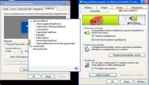

Megjelenítés tulajdonságai ablakban - Beállítások fül - Speciális gomb. Elvileg lesz egy fül a videokártyához.

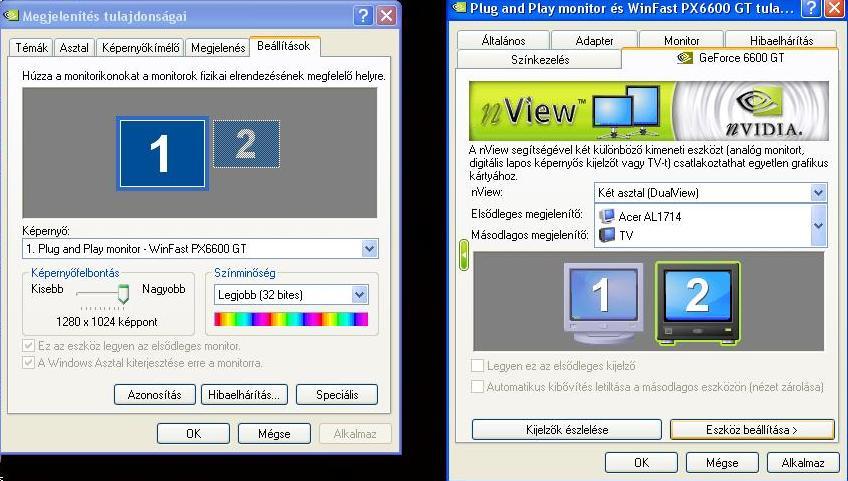

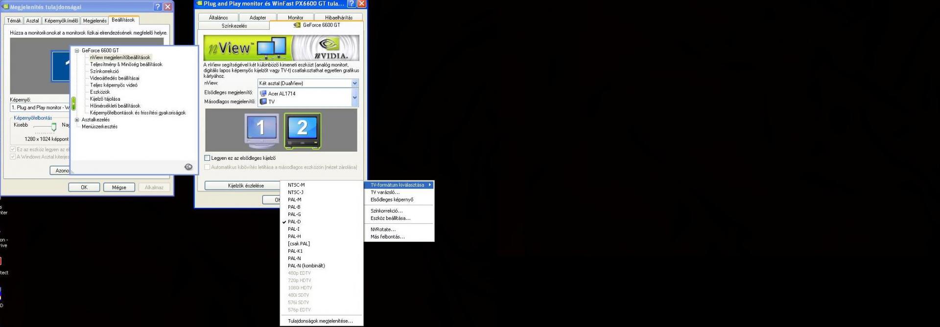

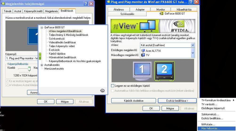

Itt két asztal kiválasztásaKlikk a kettes képernyőre - eszköz beállítása gombra - Tv formátum kiválasztásába - Pal D kiválasztása

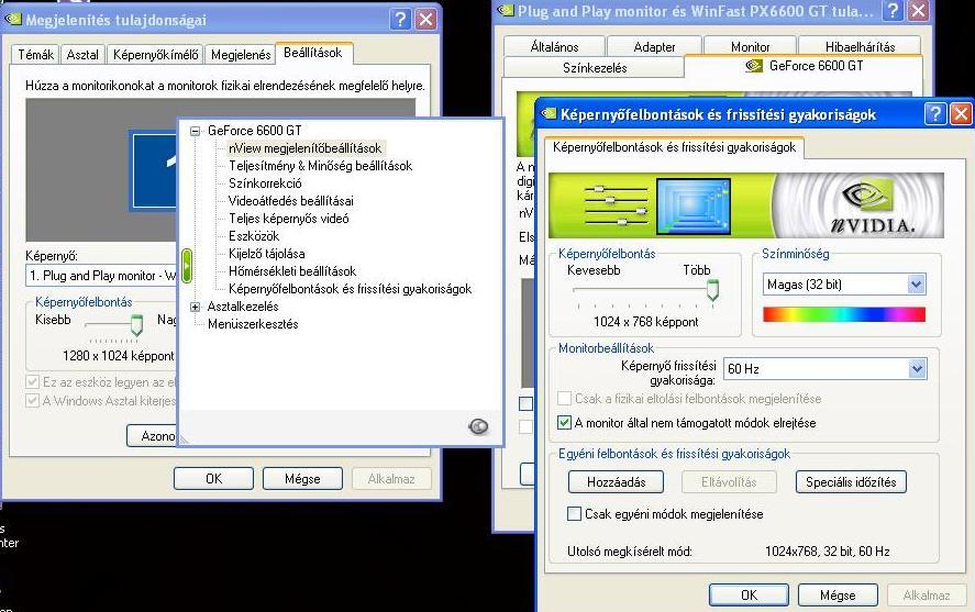

Más felbontást a is beállítható
Érdemes a monitor által támogatottakat használni

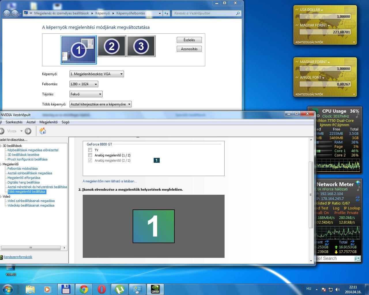

a kábelt felfogja mert a vin7-ben mikor mikor a képernyő felbontásra megyek akkor ott kidobja h van egy másik monitor is meg nvidia vezérlőpult is csak képet nem akar leadni hiába próbáltam a felbontást is 800x600 -ra levenni akkor sem
