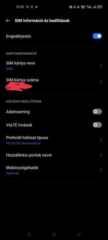

Neked is Realme 6 van?
Ha jól rémlik azt nem forgalmazza a Yettel.Hol vetted a telot? -
jzex
aprokaroka87
#226
Nincs ott,ahogy írtam is.
Vannak bizonyos USSD kódok amivel elő lehet hozni,de amiket próbáltam egyik sem jó.
Vagy el sem kezdi a hívást, vagy hibás kód,vagy be mondja hogy nincs előfizető.
Vagy esetleg más módszer 🤔
Esetleg valakinek müködik ilyen telón!? 🤔
A Realme azt mondja a készülék ok,a szolgáltatónál lesz gond.A szolgáltató meg ugyan ez csak fordított felállásban😂
Az tuti hogy a kártya rendben van mert más teloban működik -

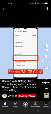

Sziasztok.A Realme 6 készüléken hogy tudom elő szedni a VoLTE "kapcsolót"?
A készülék tudja és a szolgáltató részéről is be van kapcsolva a VoLTE hívás.(telekom)
Más készülékben ki próbáltam a SIM kártyát és működik.
A másik dolog pedig az internet bekapcsolás a másodlagos kártyán.Ezt nem engedi bekapcsolni.[ Módosította: Barthezz2 ]
