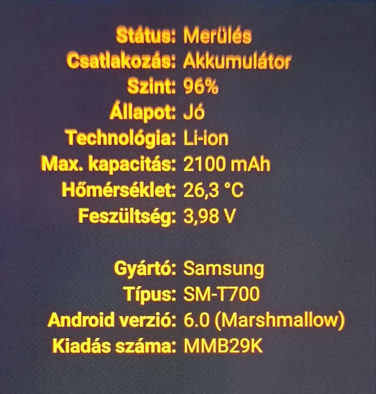

olyan nagyon nem vagyok rá kíváncsi, ez igazából neked lesz hasznos. a mérést elvégzi az accubattery, amennyiben feltelepíted. ahogy UberMutant kollega példája mutatja, nem biztos, hogy olyan kóser ez a deal.
sanchomuzax
bwoay
sanchomuzax
#3564
ebből még nem derül ki, hogy hány mAh a 100%.

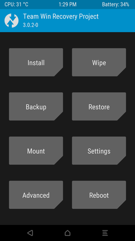

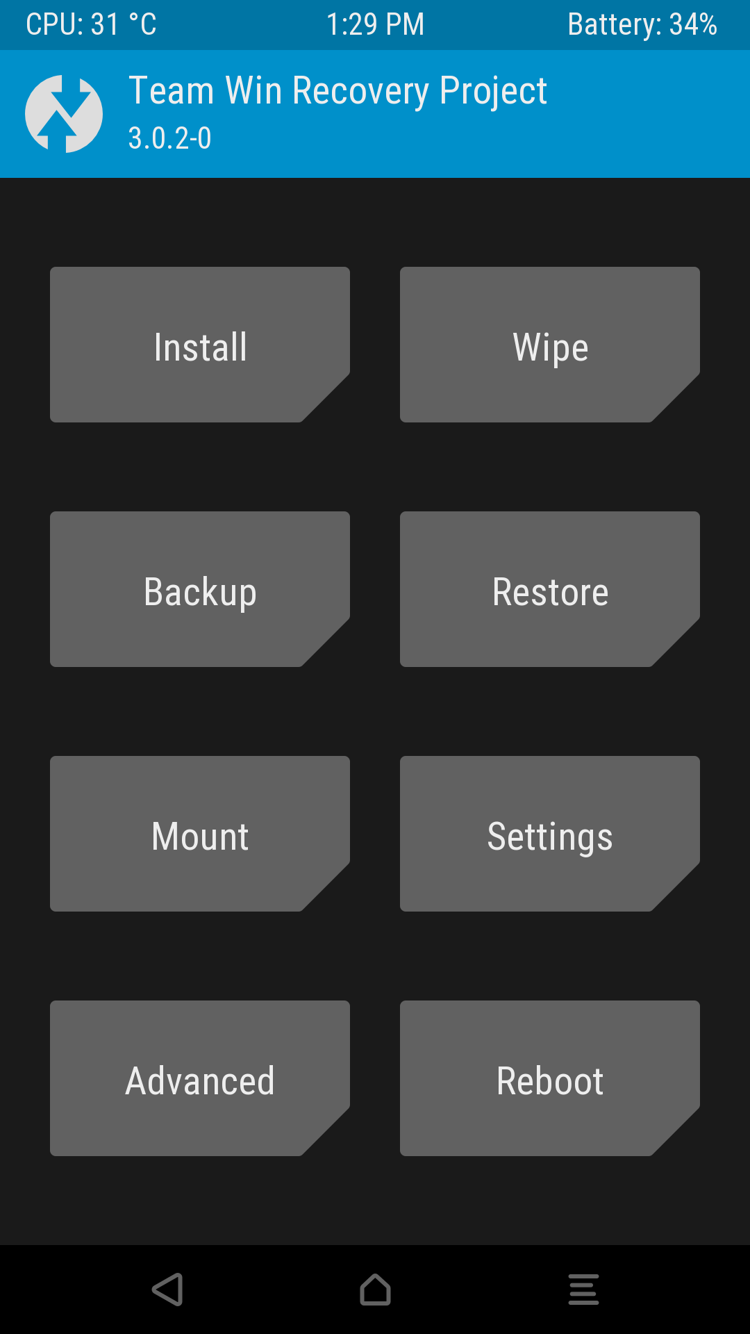

Indítsátok újra a tabot a recovery módban: Home gomb + hangerő FEL + bekapcs.
A lenti képet kell látnotok újraindulásnál.
Először Wipe gomb, ami törölni a fogja a cache-t, alul a csúszkát húzzátok el.
Utána Install gomb, tallózzátok be a tabra vagy kártyára másolt romot és google apps filet.
Rövid idő alatt végigfut és már kész is. Utána Reboot és System.Nálam amíg a play store nem frissítette magát random errort dobott, hogy néhány alkalmazás nincs frissítve vagy telepítve, azokkal nem foglalkoztam, amikor a play store befrissült, utána jól működött minden.
Első indulásnál lehet kell pár perc, mire először a betölt a tab, így ha a Samsung indítóképet látjátok folyamatosan, nem kell aggódni csak sajnos várni kell.

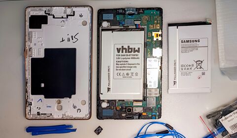

TiMoN
Haza értem ki is cseréltem a művelet kb max 10 percet vett igénybe.
Viszont be kapcsoltam 74% volt az uj akkuval és ki kapcsolt, gondolom majd kalibrálni kell vagy tölteni, hogy észre vegye a dolgokat. Előző akkuval már 90% is kikapcsolt.
Utánagyártott német akkut kaptam. Remélem helyre jön, vagy ha nem akkor valahogy kalibrálni kell.Abban majd lehet kérnék segítséget milyen appal lehet.
TiMoN
Holnap jön az akku... Lehet neki is fogok állni a cserének délután.
Videó szerint nem egy ördöngös dolog lesz. (remélem) -

Én megrendeltem, beszereltem, egy ideig elszórakoztam a kalibrációval, de megy. Van olyan Lenovo tabletem, amivel ennyi gondom sem volt. Mindegyikben után gyártott van. Magam cseréltem. Azonban vannak sokan, akik kibontani sem merik a gépet, nem hogy rendelni 10 akkut.

Megfelelő tárolás esetén egyértelműen a GYÁRI.
Samsung akkuk egyértelműen jó minőségűek.
A gyárival biztos nem lesz inkompatibilitás.
Egy nem használt, "storage módba" rakott akku (50% első gyári töltés deaktivált elektronikával 0 cycle count) nem romlik meg, pontosabban; nem 3 év se nem 5 év alatt !Az utángyártottal túl sok a reszkírozás, túl sok a változó !
Tehát ilyen felállásban, egyértelmű a döntés !
Illetve biztos van alkatrész, akku valahol valamelyik raktárban eltemetve... sőőt mi több, lehet még fiatalabb is mint 3 év.De igazából mint mondtam, az a jó ami JÓ :")
Ezt utángyártott esetében ki kell fogni, gyári esetében meg biztosított !Én is rengetegszer rendelek mindenféle akkucellát, építgetek projekteket és pl mikor forrfüles 18650-es cellák kellenek, mindig 3x annyit rendelek mint amennyi kell, mert 1 adag tuti refund igényes lesz... vagy 2...
Ha meg nem, azaz 2 adag jó, akkor még jó is hogy marad legközelebbre...A vicc meg az, hogy 1-2 hónap elteltével kb ugyanazon eladóktól szoktam rendelni és így is össze-vissza van szórás.
Ez az akku témakör igen kényes dolog a mai napig, ez nem egy olyan egységesített dolog, hogy megrendelsz egy MOSTFET-et vagy valamilyen STM32 MCU-t... sőőőt... még ezeket is hamisítják : / (volt egy jó deal... 1000db minimum rendelésnél... aztán el kellett vinnem röntgeneztetni, hogy kárpanaszom érvényesüljön, látható lehessen, hogy nem az van chip foglalatban mint aminek el lett adva)
